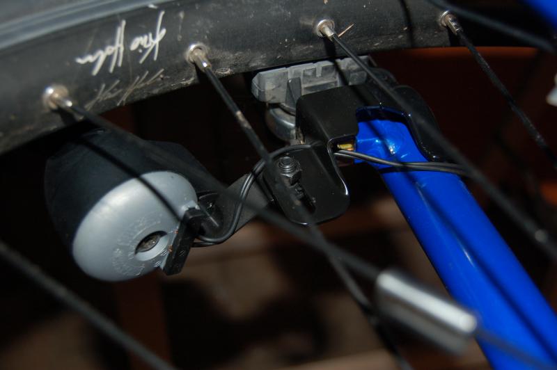

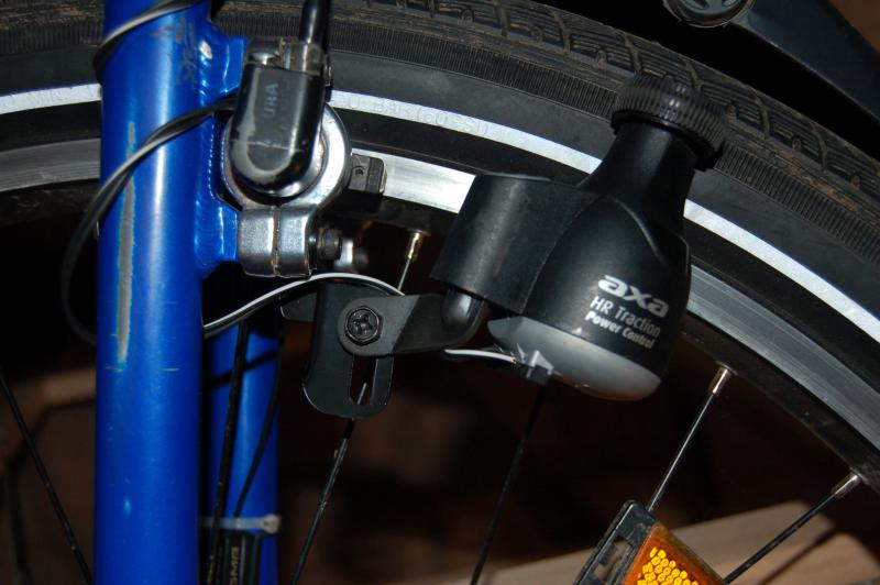

Ich bin endlich dazu gekommen, den Dynamo zu befestigen. Habs auch elegant hingekriegt mit diesem Teil. Ist zwar eigentlich für Canties gedacht, funktioniert aber beim Magurasockel mindestens genausogut :wink:
Allerdings hab ichs noch nicht zu einer Probefahrt geschafft. Die steht demnächst noch aus…
Ich hab gerade nochmal genau nachgelesen. Meintest du überhaupt den Dynamo oder meintest du den erzeugten Lichtkegel? Letzteren zu fotografieren halte ich für nicht so aussagekräftig, weil keine Standardbedingungen zum Vergleichen…
Ich meinte den Dynamo. Auf den Fotos sieht man genau das, was ich sehen wollte. Nämlich, wie du den Dynamo da hinschraubst, ohne daß du beim Treten mit den Beinen dran entlangscheuerst. Ob das wirklich so ist, wird sich ja dann auf der Probefahrt zeigen.
Um das Scheuern zu verhindern hab ich ihn bewusst hinter die Gabel gesetzt (was das Befestigungssystem auch vorgibt. Allerdings hätte ich nach einer anderen Befestigungsmöglichkeit gesucht, wenns nicht so wäre :wink:
Obs wirklich scheuert, da bin ich auch gespannt drauf. Vor allem werde ich dieses Setup am besten nur ohne die KH-Schienbeinschützer fahren. Die scheuern bei mir nämlich an der Gabel (wie man am Abrieb sieht) und dementsprechend bestimmt auch am Dynamo…
Es geht zwar nicht um die mtb-news Bilder, aber Yeti hatte es ja schon mal gefragt. Die nehmen die Fotos nach Forumsstandard auf. Belichtungszeit, Blende und Iso haben die dafür festgelegt. Es sollte also eine maximal mögliche Vergelichbarkeit gegeben sein. Die entspricht natürlich nicht perfekt dem wirklichen optischen Eindruck der eigenen Augen.
Die Kabelverlegung verstehe ich nicht. Kabel sind doch ohne Aufwand kürzbar und kosten nix. Warum nicht kürzer und innen am Bremskabel lang. Das ist mit Kabelbindern sicher zu befestigen.
Die Magurasockel sind ja bewusst hinter den Gabeln weil die Knie eher nicht nach hinten wegknicken und so vor der Gabel mehr Platz brauchen.
Ich habe mich heute zum ersten mal seit dem 22.08.2009 aufs 29er geschwungen. Gleich 3 neue Komponenten wurden da getestet: Licht, Dynamo und Reifen.
Licht: für Waldwege und ähnliches definitiv hell genug. Ist ne gute Lampe. Allerdings wage ich zu bezweifeln, daß die für Downhill reichen würde.
Dynamo: den hab ich nur beim Aufsteigen am leicht veränderten Fahrverhalten wirklich bemerkt (kann aber auch an der langen Abstinenz vom 29"er liegen). Beim Fahren nur hab ich nur noch das Geräusch wahrgenommen - und wenn ich drauf geachtet hab, natürlich auch, daß ich etwas kräftiger treten musste. Aber das war wirklich minimal. Am Dynamo gescheuert hab ich nie. Bin mit meiner Befestigung voll und ganz zufrieden.
