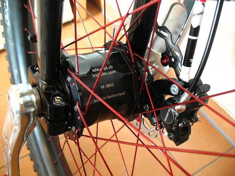

Hier wie versprochen die Detailbilder:
M852, Die Bremsscheibe sieht, wie von Roland erwÀhnt, von innen besser aus-

Zwei Dinge stechen mir ins Auge:
Aluspeichen: Echt jezze?! Halten die MUni stand oder planst du, sie sehr zu schonen? Interessante Speichendicken!
D’Brake-Adapter an Steuerbord: Überall steht, der wĂ€re fĂŒr links. Du hast ihn jetzt rechts dran. Verrate mir das Geheimnis!
Nee, Edelstahl! Ist nicht wirklich eloxiert, sondern per Nanobeschichtung bunt gemacht. Link
Es gibt kein Geheimnis. Es ist wie immer: Innen liegende Bremsscheiben (Scheibe an Nabe befestigt): Bremse links; außen liegende Bremsscheibe (Scheibe an Kurbel, EDB): Bremse rechts. Der d’Brake geht fĂŒr beides gleich gut, dem ist es Schnuppe. Die Bremse sitzt in beiden FĂ€llen auf der gleichen (rechten) Seite des d’Brake.

Ja, gleich dick ist er nicht. aber wie gesagt:
Hast du eine innen liegende Bremsscheibe, muss die Bremse links montiert werden und dann befinden sich Scheibe und Bremszange rechts am d’Brake.
Hast du eine außen liegende Bremsscheibe, muss die Bremse rechts montiert werden und dann befinden sich Scheibe und Bremszange ebenfalls rechts am d’Brake.
http://www.unicyclist.com/forums/showpost.php?p=1584246&postcount=1167
http://unicyclist.com/forums/showpost.php?p=1617688&postcount=1252
http://www.unicyclist.com/forums/showpost.php?p=1633542&postcount=20
Warum das ĂŒberall steht, dass der fĂŒr links ist: Nimbus hat den fĂŒr seine Oracle Nabe entwickelt (also innen liegende Bremsscheibe) und da kann man ihn nur links montieren. Von Spirit Kurbeln und EDB wussten die damals nix.
Ob man beim Anbau rechts (außen liegende Bremsscheibe) eine Unterlegscheibe zwischen d’Brake und IS-PM-Adapter braucht hĂ€ngt von der Lage der Bremsscheibe, also der Position der Kurbel auf dem ISIS und der AchslĂ€nge sowie von der LĂ€nge der Langlöcher in der Bremszange ab. Bei meinem 24er Muni mit der roten Qu-Ax Nabe habe ich welche gebraucht, beim 27.5er schlumpf hab ich unten eine drin, da oben ja die Hugo-Strebe dazwischen klemmt. Vielleicht wĂ€r es bei der sogar ohne gegangen. Bei der alten Schlumpf Nabe (kĂŒrzere Achse) gings ohne.
