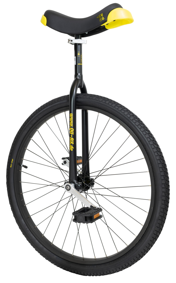

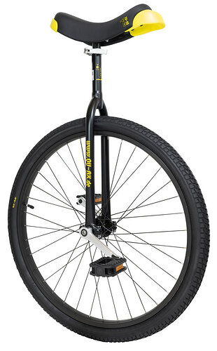

neues 26er
Gibt ein neues 26er Qu-Ax Luxus, diesmal mit runder Gabel.
Ich dachte, 26" ist tot?! :thinking: :roll_eyes:
