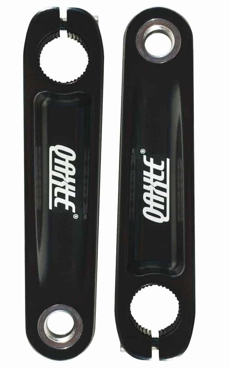

Weiß nicht, ob es schon gezeigt wurde. Es gibt weitere Q-Axle Kurbeln. Verstärktes Inlett und in schwarz :slight_smile:
Was diese Kurbeln sollen verstehe ich nicht so ganz, für Rolls immernoch nutzlos, und sooo viele die unbedingt keinen q-faktor wollen gibt es doch nun auch nicht..
Vermutlich geht es darum, überhaupt eine Alternative zu den bisher einzigen Kurbeln für Q-Axle zu bieten. Bei ISIS sieht es mit der Auswahl ja doch anders aus.
Q - Factor hatten QU-AX Kurbeln noch nie. Die schwarzen Kurbeln sind massiver und schwerer als die grauen, deshalb wohl speziell für MUni gedacht. Unter ISIS gibt es die Munikurbeln auch in 2 Versionen.
Vom Gewicht her entsprechen die schwarzen ziemlich genau den schwarzen ISIS- Kurbeln.

Ich hab mich halt vor allem gefragt weshalb es jetzt zwei Sorten Kurbeln gibt, ich hatte zumindest nicht mitbekommen dass die anderen viel kaputt gegangen sind (mir sind allerdings auch nicht übermäßig viele bekannt die die für harten Downhill fahren). Aber ich hab nochmal auf die Website geguckt, höhere Festigkeit ist offenbar der Unterschied von den ZeroQ Kurbeln zu den normalen Q-Axle Dingern.
