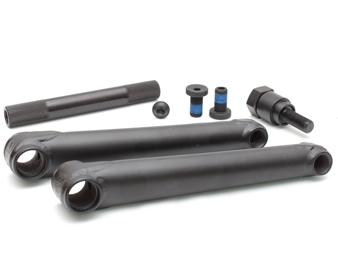

Gibts die Einräder schon bei dir im Shop? Ich habe nichts gefunden.
Kannst du mal zwei Fotos machen? Zum einen die Nabe mit montierter Kurbel, zum zweiten so eine Nabe ohne Kurbel drauf.
Das Problem mit proprietären Naben und Kurbeln ist halt immer, daß die nicht zu anderen Produkten kompatibel sind.
Ist das ein aus der Fahrradbranche übernommenes System, oder eine komplette Neuentwicklung von Qu-Ax?

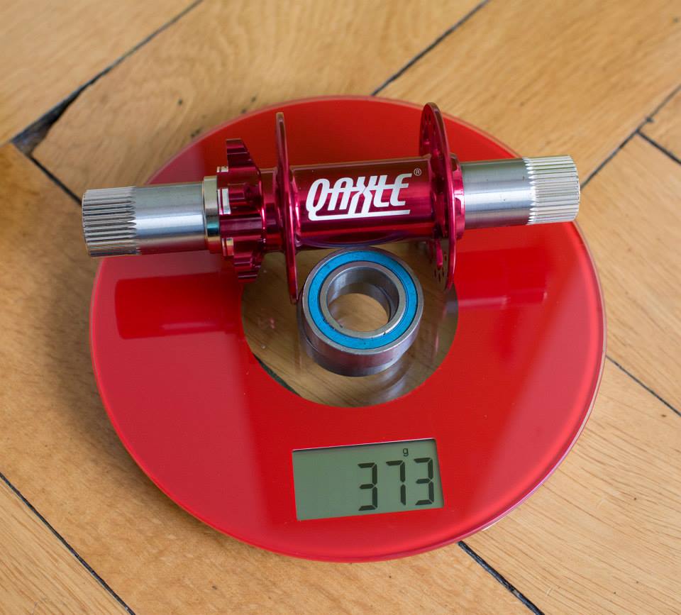

Und, wieviel wiegt sie denn nun?
Nabe
Nur 373g inkl. Kugellager !

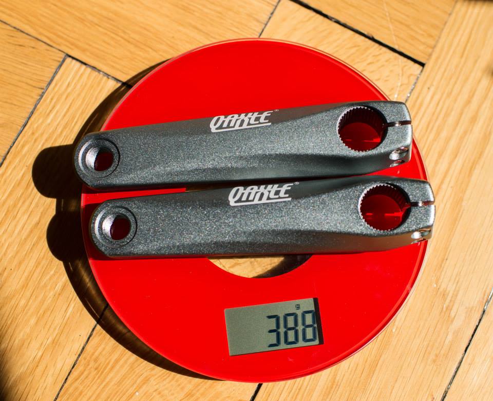

Auch die Kurbeln sind leichter.

Hat sich erledigt. Das eine Foto hat Stefan gepostet, das andere findet sich hier.
