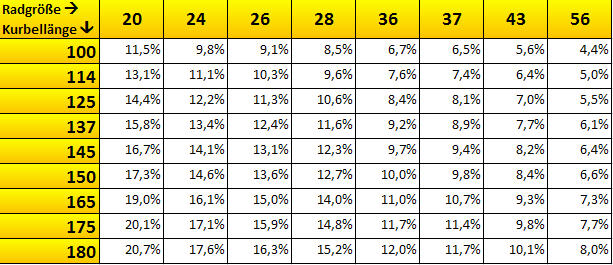

habe ich mir mal Gedanken gemacht, wie steile Berge man mit einem Einrad theoretisch hochfahren kann.

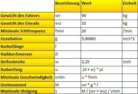

Die maximale Kraft, die man auf die Pedale legen kann ergibt sich aus dem Körpergewicht. Und ich bin davon ausgegangen, daß man eine Mindestgeschwindigkeit braucht, um nicht umzufallen und den Totpunkt zu überwinden. Reibung, Luftwiderstand etc. habe ich einfach mal vernachlässigt und auch noch (fälschlicherweise) angenommen, daß die Kurbeln immer nach vorne und hinten zeigen, so daß man das maximale Drehmoment auf die Kurbeln bekommt. Dann habe ich mir überlegt, welche Steigung mit welcher Radgröße und Kurbellänge maximal möglich ist.
Die Reifenbreite habe ich konstant mit 2,25" angenommen. Minimale Trittfrequenz und Gewicht des Fahrers und Einrads sind Parameter, mit denen man spielen kann. Ich habe jetzt einfach mal meine Werte (mein Gewicht und mein Einrad) bzw. einen Wert, den ich für vernünftig halte (Trittfrequenz) eingesetzt.
Hier zunächst die Eingangsparameter und Formeln:
Und hier die Tabelle mit den maximal möglichen Steigungen für verschiedene Radgrößen und Kurbellängen.
Die Radgrößen 37, 43 und 56 entsprechen einem 24", 28", 36" Rad mit Schlumfpnabe im großen Gang. Ob das so sinnvoll ist bin ich mir nicht sicher, da die minimale Trittfrequenz dann ja nochmal um Faktor 1,5 runtergeht.

Klingen die Werte halbwegs vernünftig? Kann mal ein Physiker drüberschauen ob das so alles stimmt, oder ob ich Mist gemacht habe?

hm, bei meiner Konfiguration komme ich dann auf 17,3% Steigung. Ich wage jetzt schon mal zu behaupten dass ich mehr schaffe mit nem 24er mit 180er Kurbeln. Wir sollten das mal genauestens analysieren, sprich mal irgendwo im Weinberg oder im Wald mit 5 Einrädern und 5 Kurbellängen aufkreuzen ^^
Er darf steiler sein…
Nach meinen Erfahrungen sind die Werte im mittleren Radgrößen und Kurbellängenbereich (Radgröße 24"-28", Kurbellänge 125-165mm) deutlich zu niedrig. Ich bin mit Sicherheit nicht der Supersportler, aber bei meinen Fahrten durch die Weinberge mit meinem 24"-er Muni (3" Duro Wildlife Reifen) mit 145-er Kurbeln (teilweise auch 137), fahre ich bisweilen auch deutlich steilere Rampen als 14% hoch, und das auch auf nicht optimalem Untergrund (grob gepflasterter Weg mit vielen Unebenheiten und geteerten “Ausbesserungsflecken”). Ob das über 20% sind, weiß ich nicht, aber es kommt sicher nahe an diesen Wert ran.

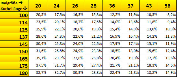

Nach nochmaligem scharfem Nachdenken schließe ich mich der Argumentation von Johannes an. Ich habe seine Berechnungen mal in eine Tabelle gegossen:
Als zugrundeliegende Parameter habe ich wieder Fahrer = 90 Kilo, Einrad = 10 Kilo, Reifenbreite = 2,25" angenommen.
Wohlgemerkt alles, ohne am Sattel zu ziehen.
uphill.zip (5.73 KB)
Schaut meiner Meinung nach schon viel plausibler aus. Ich habe übrigens vorhin die 25% Steigung mit den 137ern (24" Rad) probiert und bin nicht besonders weit gekommen. Mit mehr Kraft, Ausdauer und vollkommen ausgeruht wärs aber bestimmt weiter gegangen (deckt sich jetzt aber auch ziemlich mit der Tabelle, weil viel mehr geht glaube ich wirklich nicht).
