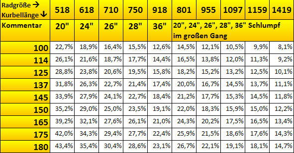

hilfreiche tabelle!

ich finde die tabelle so prima - alle persönlichen fahr- und krafttechnischen elemente könne nur individuell bestimmt werden. außerdem muss dabei ja dann auch zwingend die leistung oder kondition berücksichtigt werden:)

Käumlich, denn es stehen nach wie vor drei verschiedene Korrekturfaktoren im Raum (Johannes 64%, Ansgar 71%, ich 78%) für den es eine eindeutige Antwort geben muss. Ob das angesichts der anderen Faktoren (individuelle Fähigkeiten, vernachlässigte Kräfte …) ausschlaggebend ist, ist eine andere Frage.

Gestern habe ich mir mal noch den Spass erlaubt die Garagenausfahrt zu vermessen. Sie hat etwas 17% Steigung. Mit KH24 (150 mm Kurbel) kein Problem :roll_eyes: will sagen: so lange ist es noch nicht her, dass ich da regelmässig nicht hoch kam, auch nicht mit dem 20", aber wenn jemand halbwegs einradeln kann, dann klappt das. Cracks werden weit mehr schaffen. Aber an die 30%??? Lass doch mal hören was geht. Vielleicht wäre es sinnvoll immer den wahren Reifendurchmesser mit anzugeben.

Das Problem ist bekannt. Größentabellen für übliche Reifen gibt es auch in großer Menge im Internet, z.B. hier. Bei meiner Tabelle war ich aber einfach faul und habe eine ungefähren Reifendurchmesser ausgerechnet anstatt ihn Milimetergenau für jeden Einzelfall zu recherchieren.
Selbst wenn man das machen würde, würde es immer noch nicht stimmen, da sich der Reifen unter Last ja verformt und daher die Entfaltung während der Fahrt normalerweise kleiner ist als der Reifenumfang im entlasteten Zustand. Man müßte also zumindest noch den Reifendruck berücksichtigen und eine Formel für die Verformung in Abhängigkeit von Reifendruck und Gewicht des Fahrers finden.
Und jetzt kommt noch ein Effekt dazu: wenn ich sehr viel Kraft auf die Pedale bringe bewirkt das hohes Drehmoment auf dem Reifen, was wiederum eine zusätzliche Verformung des Reifens bewirkt, da er sich gegen die Straße stemmt. Was nun?
Mein Nimbus Nightrider 36x2.25 hat einen Durchmesser von 918mm, wogegen (36"+2*2,25")*25,4mm/" = 103mm.
Ja es gibt viele Nebeneffekte. Selbst wenn wir einen Physiker in unseren Reihen hätten, gäbe es keine Chance die Realität korrekt zu modellieren. Ich wollte auch nur denen einen Hinweis geben, die wie ich noch vor kurzem :o , so naiv sind anzunehmen, dass ein 24" Einrad eine Felge mit 24x2,54cm Durchmesser hat, damit sie nicht falsch in die Tabelle einsteigen.

Andi hat mich auf einen bösen Fehler in der Tabelle aufmerksam gemacht: wenn man das Gewicht des Einrads reduziert, sinkt die maximale Steigung. Da das offensichtlich nicht sein kann, habe ich mir die Formeln nochmal gründlich angeschaut und siehe da, ich hatte es verbockt. Hier also ein neuer Versuch. Inhaltlich hat sich nichts geändert außer, daß die Formeln jetzt hoffentlich das wiedergeben, was sie auch wiedergeben sollen.
Außerdem habe ich die Radgrößen auf Durchmesser in mm umgestellt und vernünftige Werte eingesetzt. Bei 20" und 24" habe ich z.B. die Maximalgrößen laut IUF Reglement genommen, bei 28" auch (700c Rennen), bei 26" ein Muni mit 2,5er Reifen und bei 36" den Nimbus Nightrider.
uphill.zip (6.66 KB)
