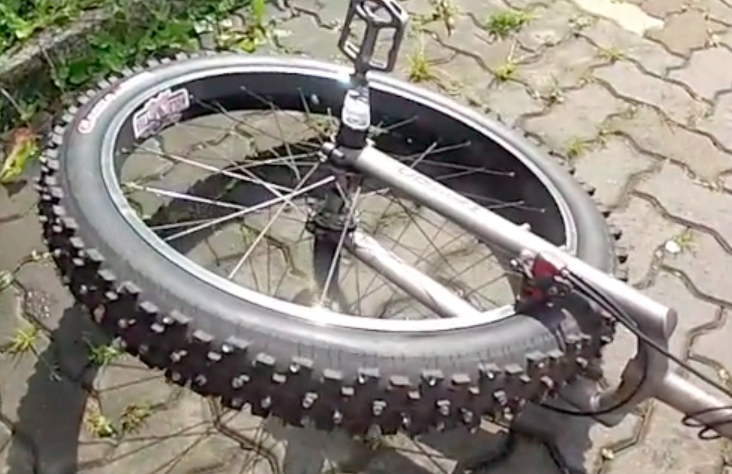

Welches Einrad für den Winter
ne es ist ein Gazza 3" x 26"
mit ganz vielen spikes von koldkutter.com
ok die sind eigentlich für eisspeedway beantworten aber sämtliche fragen nach grip - entgültig:D
