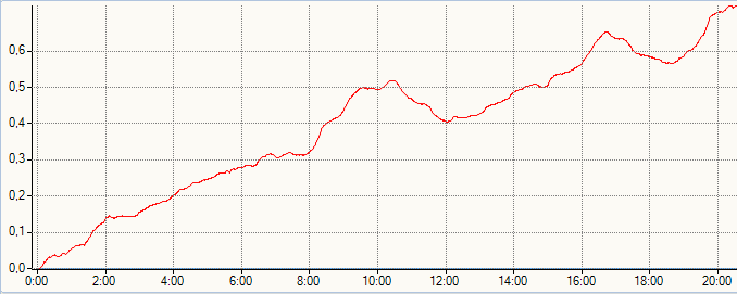

Ich hab mal den Rückstand von meinem heutigen Arbeitsweg (29") gegenüber meinem Arbeitsweg von Dienstag (36") aufgetragen. Jeweils basierend auf GPS Aufzeichnungen, die ich extra gemacht habe, um dem geringen Geschwindigkeitsvorteil des 36er auf den Grund zu gehen.
Horizontal: Zeit in Minuten
Vertikal: Rückstand in Kilometern
Die Stellen, an denen das 29er deutlich aufholt sind gut zu identifizieren. Zwischen 10 und 12min ist die Stelle, bei der ich mit dem 29er im großen Gang und mit dem 36er im kleinen Gang fahre.
Bei 17min ist es eine Kreuzung, die grundsätzlich mit Wartezeiten verbunden ist. Beim 29er mit weniger Wartezeit, weil ich flexibler bin und mal lockerer in einer Lücke durchschlupfen kann.
Daß das 36er ganz am Ende nochmal heftig abzieht, liegt an einer Ampel, bei der ich am Dienstag Glück hatte, heute nicht. Deshalb ist in diesem Beispiel der Vorsprung des 36er auch relativ groß ausgefallen.
