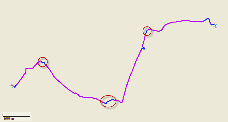

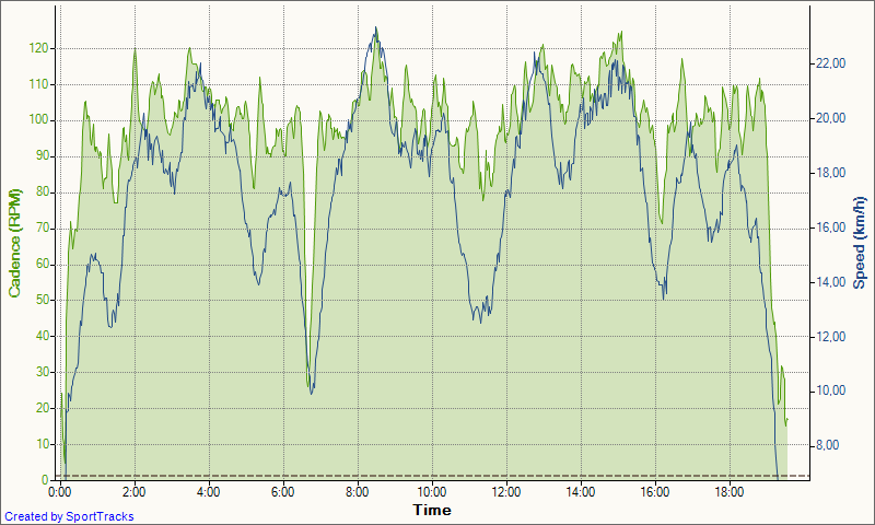

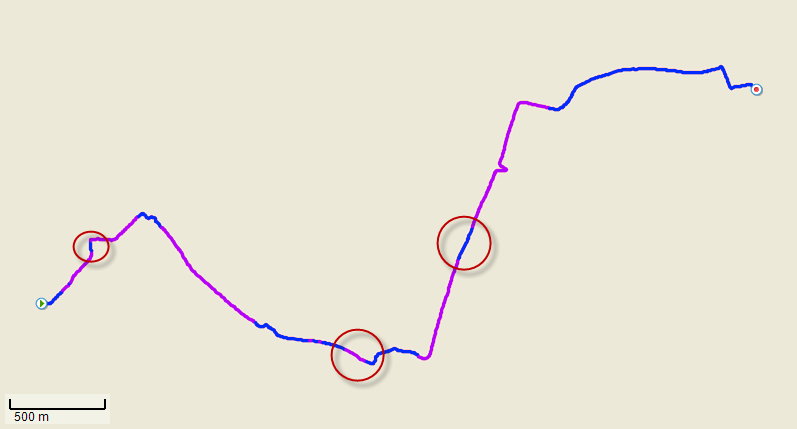

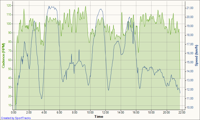

Zumindest habe ich mir mal ein paar GPS-Daten angeschaut. Hier mein gestriger Heimweg von der Arbeit und mein heutiger Hinweg zur Arbeit, jeweils mit dem KH29 gefahren. Auf den blau eingefärbten Streckenabschnitten glaubt die Software, daß ich im kleinen Gang gefahren bin, auf den lila eingefärbten bin ich angeblich im großen Gang gefahren. Surprise, surprise, das stimmt ganz exakt bis auf ein paar ganz wenige Stellen wo es bergauf oder bergab ging (rot eingekreist). Interessant ist auch, daß die resultierende Trittfrequenz (zweites Diagram) relativ konstant ist, unabhängig vom Gang.

Erst mal der gestrige Heimweg:
Und der heutige Hinweg:

Ne, ne, da wandert nix. Nur wenn ich mich langsam im großen Gang einen Berg hochquäle, dann “denkt” die Software halt, daß ich im kleinen Gang fahre, weil ich mich unterhalb der magischen Geschwindigkeitsgrenze bewege. Entsprechend wenn ich es im kleinen Gang mit hoher Trittfrequenz einen Berg runterlaufen lasse. Und da die Gefälle in der einen Richtung die Steigungen in der anderen Richtung sind und umgekehrt treten die Effekte halt an unterschiedlichen Stellen auf.

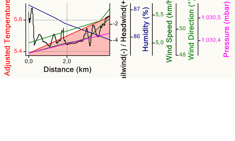

Eben. Exakt das ist mein Ansinnen. Wobei ich der Sockenfarbe jetzt eine eher untergeordnete Bedeutung zumessen würde. Um den Straßenbelag und das Verkehrsaufkommen sinnvoll zu erfassen fehlen mir leider die technischen Möglichkeiten. Windverhältnisse kann ich mir von den umliegenden Wetterstationen besorgen (Link). Streckenprofil mißt das GPS, allerdings sehr ungenau. Da aber die Nasa die Welt in einem 1m-Raster vermessen hat und die Höhendaten frei zugänglich sind, kann man das Höhenprofil nachträglich korrigieren (Link). All das macht meine Software ja sowieso schon. Es geht nur darum, die vorhandenen Daten intelligent auszuwerten.
Mir ist die Ironie in deinem Posting nicht entgangen. Aber genau das ist mein Plan: die automatische Erkennung des verwendeten Gangs möglichst präzise auszubauen.
Nur um zu zeigen, daß das keine Spinnerei ist. Hier die Wetterdaten von heute morgen (passend zum ersten Diagram in meinem vorherigen Posting):
