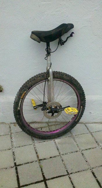

wenn was dagegenkommt dann verbiegt die scheibe je nach krafteinwirkung - allerdings kann man sie auch wieder gradebiegen - muss also kein totalschaden sein.
ich hab das ding mal auf nen baumstamm geworfen und die geringe biegung - habs danach nur schleifen gehört - von hand wieder grade bekommen.
wie auf den pics zu sehen ist die disk durch die kurbel recht gut geschützt.
ein schlag in der felge macht die magura auch nicht besser - muni geht halt etwas aufs material:(

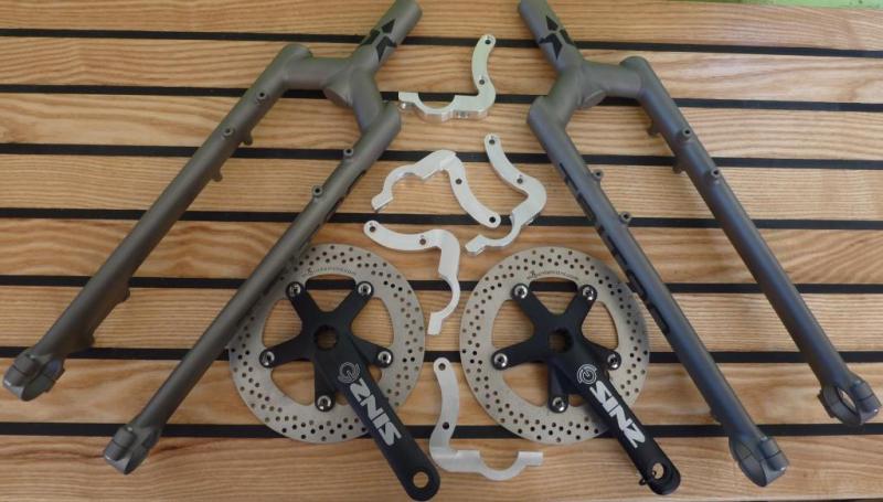

jetzt erhältlich
Tritonrahmen und MountainUni Scheibenbremsen für:
26" / 29" und 36" rahmen
Adapter für Scheibenbremse
gibts jetzt auch hier:D

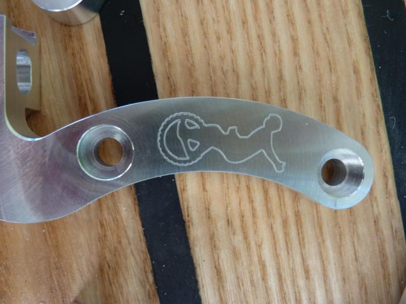

Den braucht man aber doch nicht für die Triton Gabel, oder? Da ist doch schon ne Halterung an der Gabel.
Grundsätzlich: Ich bin ja kein Werkstoffspezialist, aber hält das dauerhaft, wenn die ganze Bremslast auf dieses Winkelchen einwirkt?
Kannst du mal per Foto zeigen oder beschreiben, wo und wie dieser Adapter montiert wird?
Der ersetzt die untere Lagerschale :smiley:
Danke. Jetzt hab ichs verstanden.

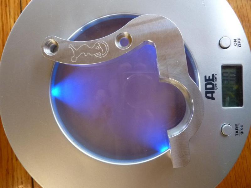

26" Quax mit KH Gabel, 140er Kurbeln
Gewicht: 6,13kg
