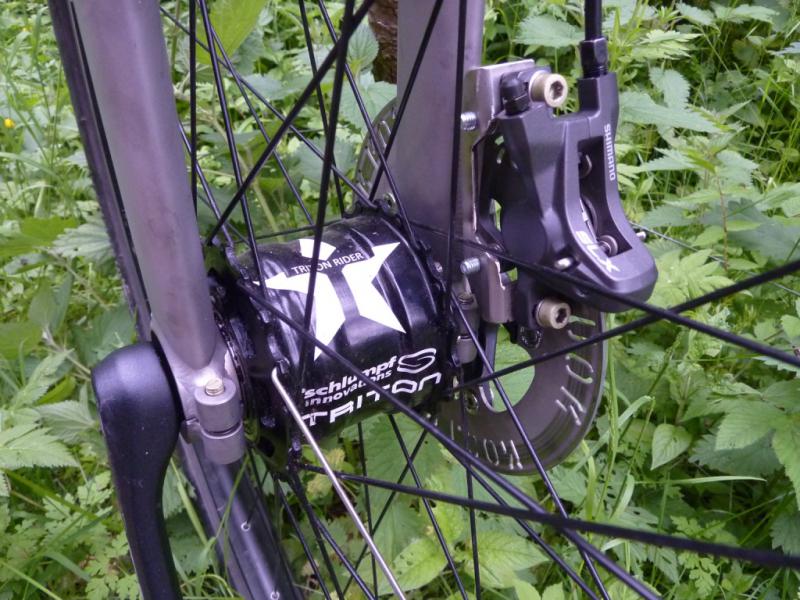

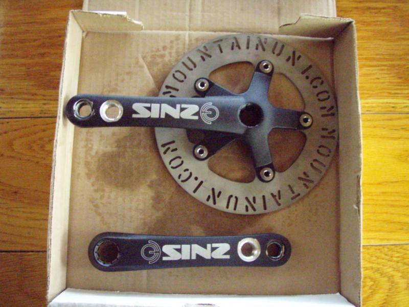

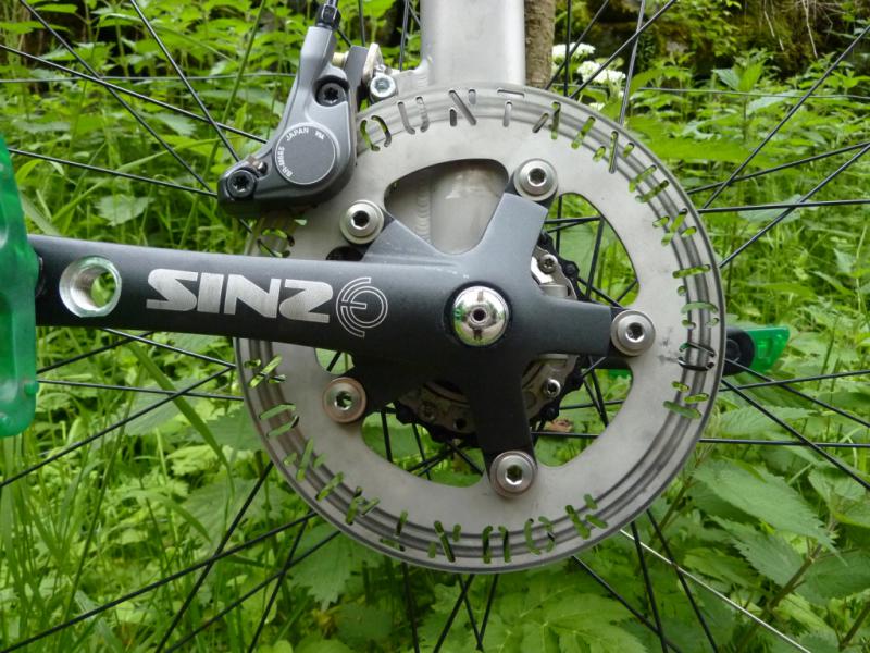

Eric und Jeff haben eine Scheibenbremse zum nachrüsten entwickelt.
Ich teste diese grade mit folgendem setup:
Mountainuni Disk Brake
Shimano Bremse
Triton Titan Gabel mit “disk mount” Adapter
Schlumpf KH Muninabe
zum Vergleich ist zusätzlich noch eine Magura angebaut - vermutlich das erste / einzige Uni mit zwei Bremsen :roll_eyes: :stuck_out_tongue:

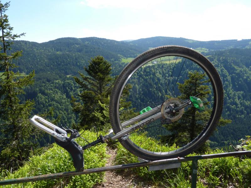

pic 2: so machts spass:)

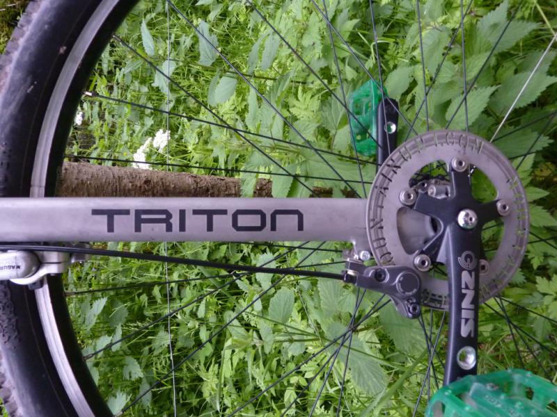

pic 4: nicht die haftung verlieren!

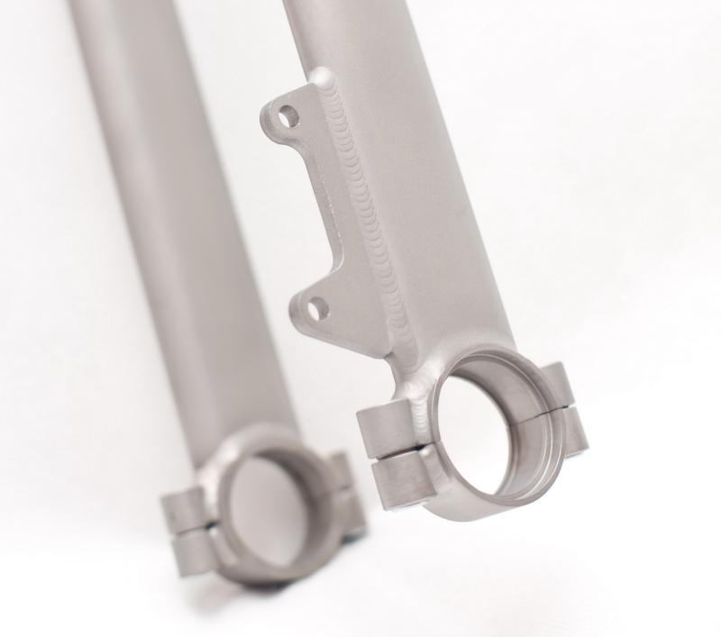

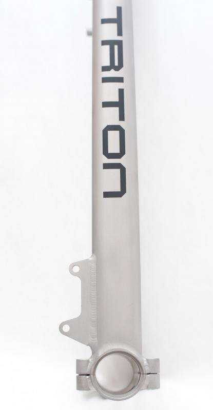

Aber was Anderes: beim Fahrrad ist es Feintuning, die Bremse selbst und die Bremsscheibe auszurichten. Da gehts um 10tel Millimeter. Wie funktioniert das beim Einrad, wo es nicht mal eine sinnvolle Befestigung für die Bremse an der Gabel gibt? Ist die einfach mit einer Schelle hingeschraubt, oder wie läuft das?

@ Yeti, im englischen thread ist nen bidl von dem Triton rahmen, da ist nen Sockel dran für die Scheibenbremse.
Es gibt zudem noch einige weitere Umbauten, die haben auch afaik alle einen sockel an der Gabel.

das ging ganz einfach:
alles lose zusammenschrauben, dann bremse anziehen und gleichzeitig dann festschrauben - keine ahnung ob das soi richtig ist, hat aber im ersten anlauf perfekt geklappt - allerdings mit meinem selbstgebauten adapter…
ääähhh ja der Rahmen
sollte ja auch gezeigt werden;)

Wie ist das eigentlich?..lässt sich da nur die Mountainuni-Scheibe dranbasteln?
Die sieht so Massiv aus…als wenn andere Scheiben gelich aufgeben würden :roll_eyes:
Edit: Okay..ist ja mit Kettenblattschrauben verschraubt…das mit den “normalen” Scheiben wird wohl nicht gehen :smiley:
