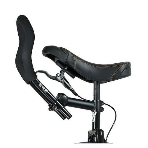

Dein gefällt mir sogar ein ticken besser. Wo kann ich sowas kaufen?
Der ist selbstgemacht. Die schwarzen Teile waren einmal die Gabel eines billig Einrads (die Lagerschalen passen super an die Sattelstütze) und die silbernen Teile waren ein Scooter. Die Griffe sind aus dem Fahrradberreich.
Kannst du mir irgendwie die Maße zukommen lassen?
Klar kann ichs dir abmessen. Aber ich hab da nie irgendetwas berrechnet. Einfach wild zusammengebastelt bis es ansprechend aussah :stuck_out_tongue:
sieht echt professionell aus. :slight_smile:

Den Touringbar gibts schon zum kaufen:
Damit ist der Preis auch bekannt. Und ich glaube nicht, daß es Zufall ist, daß der Qu-Ax Lenker knapp unter dem Preis des Konkurrenzprodukts von KH liegt.
