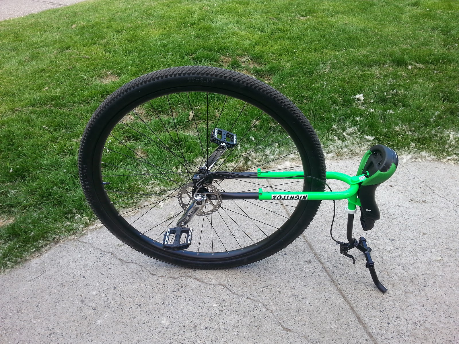

Was haltet ihr von dem hier: 787mm (36 Zoll) Nimbus Einrad Nightfox ? Und welche Bremse würdet ihr da anbauen?
Die Nabe (Lagerabstand) ist 125 mm breit, der Rahmen darauf ausgelegt. Damit katapultierst du dich unweigerlich aus dem 100-mm-Teileuniversum (Naben/Rahmen) heraus.
Prinzipiell finde ich das Konzept des Nightfox witzig. Nur hat der Rahmen keinerlei Bremsaufnahmen (kurioserweise aber links ’nen Leitungshalter) wirst du dann leider auf D’Brake und außenliegende Scheibenbremse (Kris Holm EDB via SPIRIT-Kurbeln) setzen müssen. Oder umspeichen lassen auf andere 125er Nabe mit innenliegender Scheibenbremse.
Das summiert sich jedenfalls und du hast am Ende nix gespart:
Die Sattelneigung lässt sich auch nicht verstellen.
