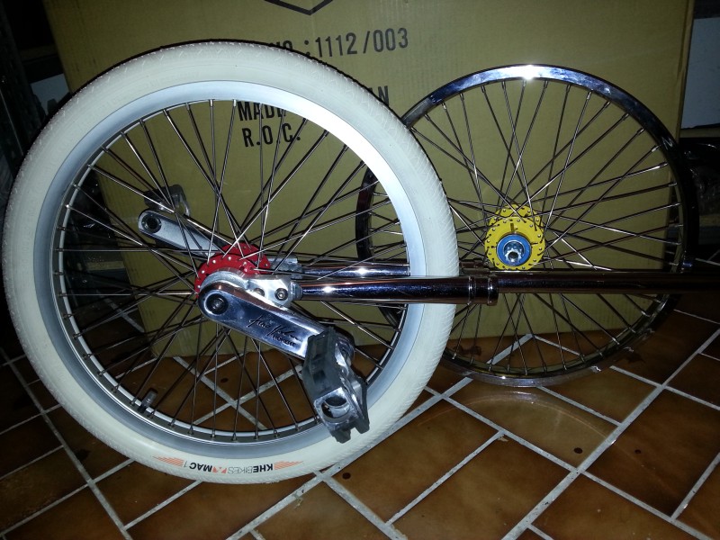

Ich habe gestern Abend ein Laufrad eingespeicht (rechts, gelbe Nabe) und bin fast aus den Latschen gekippt als ich es anschließend eher zufällig neben mein Freestyle Rad (links, rote Nabe) gestellt habe.
Da hat doch irgend so ein Depp mein Freestyle Rad mit 48 Speichen dreifach gekreuzt eingespeicht. Bemerkenswert ist auch, daß die Länge der verwendeten Speichen für 4fache Kreuzung berechnet ist. Erstaunlicherweise fährt es seit Jahren absolut problemlos und hat noch nie Zicken gemacht. Dummerweise kann ich es aber niemandem um die Ohren hauen, da ich selbst der Depp war, der das verbrochen hat. Ich kann mich nicht mehr daran erinnern, welchen Alkoholpegel ich damals hatte.
Im ersten Moment dachte ich, daß ich das wohl fixen sollte. Andererseits kann ich es aber auch einfach lassen wie es ist, nachdem es sich seit Jahren als tauglich erwiesen hat.
Etwas erstaunt bin ich darüber, daß mir das vorher nie aufgefallen ist.
ich hab mal eine 24" felge mit 36 speichen vierfach (absichtlich) gekreuzt, das passt auch ganz gut und der besitzer hat ein schönes einzelstück.
