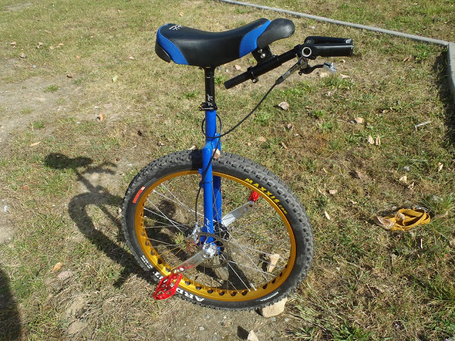

Dopiero wczoraj udało mi się całkowicie złożyć moją Gienię.
Nie wiem na jakim jesteś etapie Paweloyama, Czy masz już wszystkie części?
Ja dużo czasu spędziłem na montażu hamulca tarczowego. Jeśli zamierzasz założyć magurkę na obręcz to nie ma sprawy. Z tarczówką jednak jest troche zabawy.
Ja musiałem frezować: mocowanie łożysk na ramie, adapter oraz uchwyt adaptara na ramie. Dodatkowo docinanie śrób, oraz zeszlifowywanie łepków śrób żeby to wszystko mogło się pomieścić.
Efekt jest jednak bardzo dobry. Modulacja hamulca bardzo dobra, hamulec trzyma bardzo dobrze. Jutro jadę na strome górki żeby sprawdzić sprzęt w trudnym terenie.

Mam nową ramę, z mocowaniem na hamulec. Ale musiałem go sfrezować kilka mm żeby zacisk był w dobrym miejscu. - widoczne na mojej Picasie
Paweloyama:
Rzeczywiście komponenty KH i Schlumpf powinny byc zmodyfikowane dla kompatybilności. Problem leży w tym że hub Schlumpfa ma zbyt krótki stożek ISIS. Podczas dokręcania korb do wymaganego momentu 40 - 50 Nm korba zbliża sie zbyt blisko ramy. W moim przypadku śróby mocujące dysk dotykały ramy już przy 35 Nm. Aby umożliwić odpowiednie dociągnięcie korb oraz prześwit ok 0,5 mm musiałem spiłować (sfrezować) elementy ramy oraz główki śrób.
Ogólnie rzecz biorąc sprawa znana jest pośród producentów. Produkcja nowego Schlumpfa z dłuższym stożkiem ISIS ruszy jednak dopiero gdy wysprzedany zostanie obecnie naprodukowany stan.
Mam nadzieję że moja rama KH nie złamie się w spiłowanych miejscach.

Jeśli chodzi o T-Bar, to uzywam go pierwszy raz. Już się przyzwyczaiłem do dalszego chwytu (zamiast plastikowego bumpera). Jednak przy trudniejszych technicznie odcinkach, zjazdach i podskokach lepszy jest bliższy chwyt (bumper). Obecna konfiguracja widoczna na zdj. nie jest zbyt fartowna ze względu na oddalenie hamulca od bumpera. Nie możliwe jest jednoczesne trzymanie ręki w gotowości do zachamowania i do podskoku. Wczoraj nawet myslałem o konstrukcji podobnej do GuniBaru by Lunicycle. Dziś widzę że już taka istnieje wiec fajnie. Jednak wcześniej spróbuję jeszcze modyfikacji T-Bar na styl Turtle.

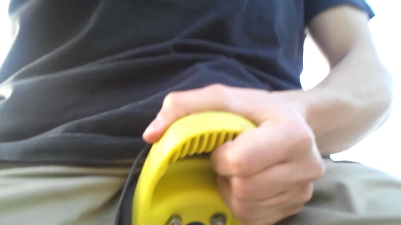

Dla mnie GuniBar wygląda trochę przy duży i obawiam się że mógłbym bić w niego kolanami przy ostrzejszych skretach i na podjazdach. Podejżewam że konfiguracja Turtle jest najbardziej przyjazna. Tyle że trzeba się przyzwyczaić do innego ustawienia prowadzącej dłoni. (w kierunku jazdy a nie prostopadle tak jak na bumperze),
Poki co nie planuje zmian w sprzecie wiec nie licz ze cos zamowie, Jak juz sie kiedys przekonam do konf. Turtle to może udam sie do zakladu zeby mi mocowanie podsiodlowe wyspawali bo to oryginalne (regulowane) od KH T-Bar znaczaco obniza ustyuowanie kiery.
Daj proszę jakiegoś linka z tym Turtle bo nie wiem o czym mówisz.
No ja na bumperze trzymam właśnie równolegle do kierunku jazdy.
O tak:
Lewą i prawą ręką w taki sam sposób.
