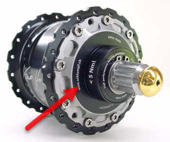

Beim Naben umdrehen ist mir ein Problem aufgefallen. An einer Nabe hat sich die Abdeckung gelöst. Siehe roter Pfeil.
Kann ich die einfach wieder festkleben? Mit welchem Kleber?
Habe schon Florian angeschrieben. Aber vielleicht weiß ja hier auch jemand Bescheid.
Das passiert bei mir regelmäßig. Dazu setzt sich der Märkische Sand dahinter, der im Extremfall sogar zu entsetzlichem Geknirsche führt, was ich anfänglich für einen Getriebeschaden hielt und nach weniger als einem Monat nach Kauf wieder zurückgeschickt hatte.
Wenn es zu sehr knirscht, nehme ich die Platte vorsichtig ab, reinige
den Untergrund mit einem Lappen (ohne jegliche zusätze) und drücke
die Platte wieder drauf. Bei mir hielt die durch Adhäsionskräfte von alleine. Am Anfang, wollte ich nur schauen, ob der Sand weg war und bekam nach dem Probieren die Platte fast nicht mehr ab, so dass ich entschied sie gar nicht festzukleben.
Das hält nach meiner Einschätzung, wenn die Reinigung erfolgreich war genauso gut, wie das Festkleben, was nach hörensagen auch nicht für die Ewigkeit ist.
Viele Grüße
Martin
Bei mir ist es dahinter blitzblank. Aber dafür adhäsiert nix. Die Platte wird ausschließlich durch Lager und Gabel in Position gehalten. Wenn ich das Einrad auf die Seite lege, fällt die Platte gegen die Gabel.
Per e-Mail habe ich den Tip bekommen, die Platte mit Schmierfett an die Nabe zu pappen. Das würde dann für eine gewisse Adhäsion sorgen.
Aber ich würde gerne noch hören, was Florian dazu meint.
Kannst du auch mit Schraubensicherung ankleben.
