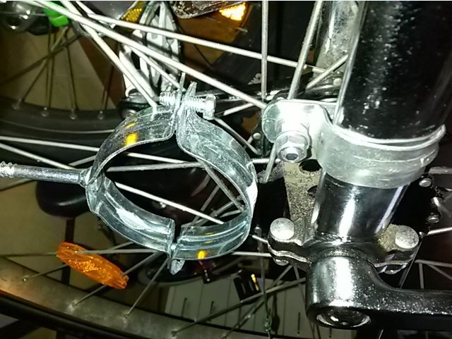

Die Drehmomentstütze lässt sich schnell z.B. aus einer Rohrschelle biegen. Noch besser ist ein Stück Metall Montageband. Die Standardgabel passend zu den Lagern zu schleifen ist wohl innerhalb von weniger als 30 Minuten mit einem Schleifbock machbar, bringt aber nicht wirklich Spaß. Von 125mm Lagerabstand auf 100mm Lagerabstand dauert in der Hau-Ruck-Aktion ca. 5 Sekunden- war ja eine Stahlgabel. Eine Bremse lässt sich nachrüsten. Es ist aber viel besser, eine moderne Gabel mit entsprechenden Aufnahmen zu verwenden.
