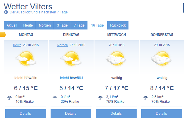

Der Klimawandel läßt den Spätsommer dieses Jahr ganz schön lange anhalten.
Aber wenn das mal kein Spätsommer ist:
Föhn
Dieses Wetterpänomen nennt sich Föhn und nicht Klimawandel…
Turtle wird ihn öfters zu spüren bekommen.
Vor 2 Wochen gab es übrigens Schnee bis in tiefe Lagen. So zum Thema Spätsommer / Klimawandel :wink:
Wollen wir hoffen, dass Florian da mal kurz Zeit dazu hatte aus dem Fenster zu sehen :wink:
