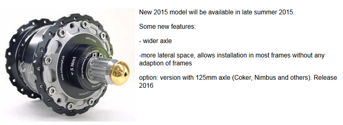

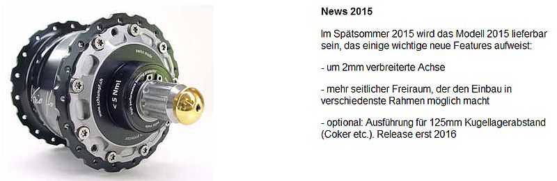

In der deutschen Version ist der Eintrag wieder verschwunden. Auf englisch ist er noch da. Ich kopiers mal hier rein, nur um das zu dokumentieren falls Florian es auf englisch auch wieder rausnimmt.
Eine Frage, die mir durch den Kopf gegangen ist: wie geht Florian eigentlich momentan und in Zukunft mit Garantiefällen oder im Rahmen der Rückrufaktion eingesandten Naben um, nachdem er ja keine alten mehr hat und auch keine mehr produzieren wird?
Also ich sehe ihn noch:
Jetzt sehe ich ihn auch wieder.

Ich weiß schon, dass er noch eine hat. Ich möchte/brauche aber die neue Generation, da die Nabe in eine QX Gabel soll und ich die Kurbel wegen der Scheibenbremse gern gegen einen Spacer anziehen möchte.
nachdem das nicht der erste anlauf in dieser richtung ist würde ich nicht wetten das die neue nabe eine anlaufseite bzw aufnahme für disk hat.
auch die 2mm längere achse wurde schon mal angedroht…und ist wieder gestorben.
wie dem auch sei… eine ist grade wegegangen und ob ich noch eine abgebe weiss ich erst ende märz…
es bleibt also genug zeit zum nachdenken :roll_eyes:
Florian wie auch Kris haben sowohl die Anlaufschulter als auch die 2mm längere Achse für das neue Modell bestätigt. Von daher sehe ich da gerade keinen Grund zum Zweifeln.
