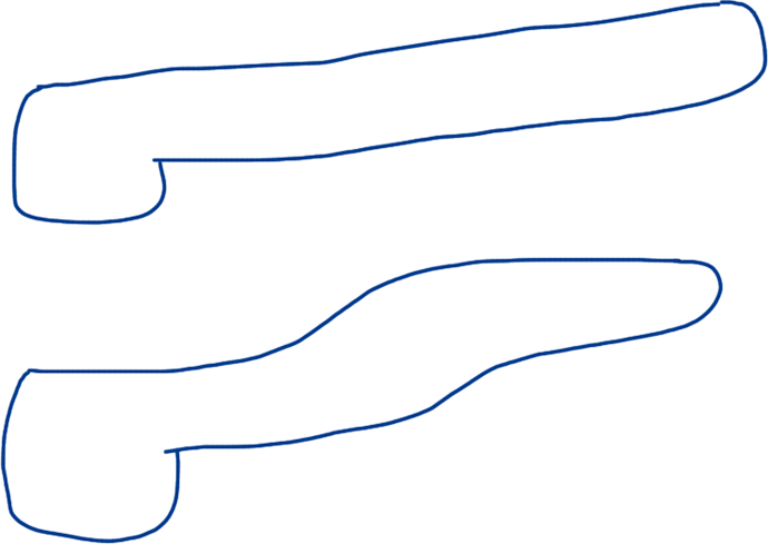

Ich bin auf der Unicon das erste mal die neuen KH Spirit Kurbeln in Kombination mit einer Schlumpfnabe probegefahren. Die Erfahrungen waren eher ernüchternd. Insbesondere der hohe Q-Faktor hindert mich am Schalten. Ich habe die Gänge schon reinbekommen, aber nur mit Mühe, weil man den Fuß extrem stark verdrehen muß, um den Schaltknopf zu erreichen. Kann jemand diese Erfahrungen bestätigen oder hat gegenteilige Erfahrungen gemacht? Habt ihr eine besondere Schalttechnik, um dieses Problem in den Griff zu bekommen?
Mit den Spirits bin ich bisher nur ohne Schlumpf gefahren, da kann ich also nichts dazu sagen. Aber generell finde ich das Schalten mit Kurbeln ohne Q-Faktor viel einfacher als mit. Ich bevorzuge auf schlumpflosen Einrädern zwar eigentlich Kurbeln mit Q-Faktor, aber auf meinem Schlumpf hab ich quax cr-mo mit recht kleinem Q. Obwohl ich sonst Moments Fan bin mag ich sie am Schlumpf nicht…
Kannst du mit normalen Moments schalten? Hier steht, dass sie Spirits 2mm mehr Q-Faktor haben, von daher würde ich es verstehen wenn es damit schwieriger ist zu schalten.
Ich habe zwar nur normale Moments, kann aber mit hohen Schuhen indem ich einfach den Knöchel nach innen zum Knopf “knicke” fast immer auf Anhieb schalten. Ich denke, dass müsste auch bei den neuen Kurbeln gehen. Mit normalen Turnschuhen habe ich da aber auch so meine Probleme.
Ja, kann ich. Und zwar recht problemlos mit jeglichen Schuhen.
Ich habe mir auf der Unicon bei Roland und Petra im Laden die beiden Kurbeln mal im Vergleich angeschaut. Der Q-Faktor ist bei den Spirits wirklich nur unwesentlich mehr. Der große Unterschied ist, daß die Moments gleichmäßig schräg nach außen gehen, während die Spirits ziemlich gerade losgehen und dann sehr spät eine Kurve nach außen machen. D.h. beim Schalten muß man um diese Ecke rum und das macht mir Probleme.
Ich hab mal probiert, das schematisch zu skizzieren. Oben die Moments, unten die Spirits.
ich schalte mit den spirits problemlos.
