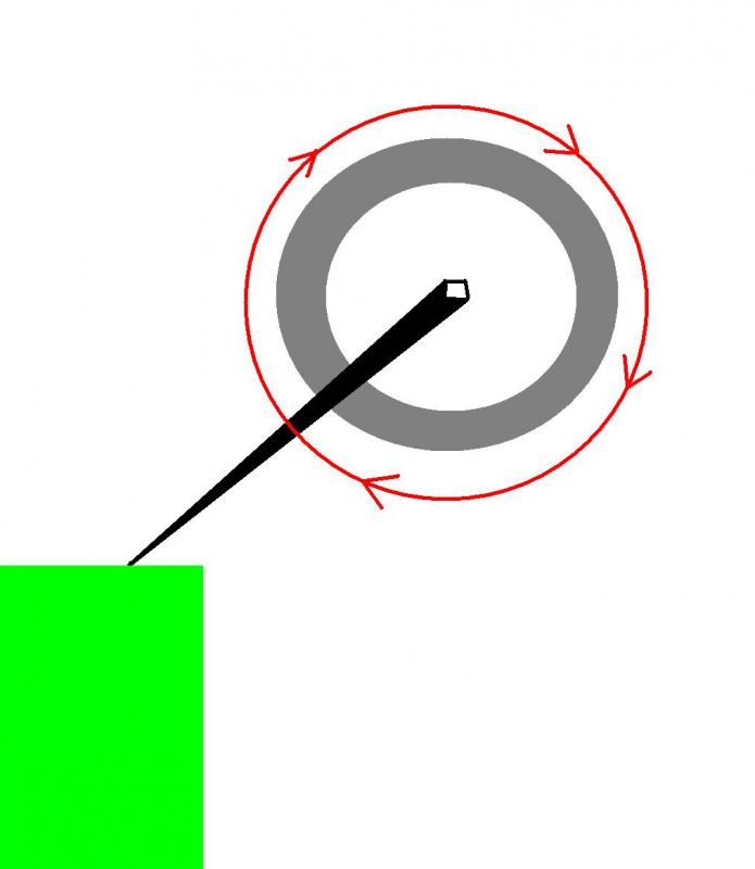

Sollte aber eigenlich funktionieren, wenn auch nicht ganz so extrem wie in manchen Comics, Wenn man sich die Arme als Schwungrad vorstellt, die eine gewisse Trägheit besitzen, kann man sich durchaus durch konstantes Beschleunigen in einer schräglage halten, bzw. durch noch schnelleres Beschleunigen auch wieder in die Waagrechte zurück bewegen.
Wenn man sich auf der Achse einen Motor vorstellt, der mit einem bestimmten Konstanten Drehmoment das Schwungrad beschleunigt, wirkt das gleiche Drehmoment auch auf die schrägstehende Halterung in die entgegengesetze Richtung und lässt sich durch geziehltes beschleunigen auch ausbalancieren.
