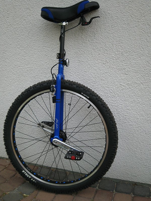

Ich habe da noch so einen Verdacht: wieviel bist du bisher im großen Gang gefahren?
Wenn ich das Konzept eines Planetengetriebes richtig verstanden habe, dürfte sich das Öl eigentlich nur dann ordentlich im Getriebe verteilen, wenn man es mit Übersetzung bewegt. Falls du also bisher überwiegend im kleinen Gang gefahren bist, könnte das Öl sich an einem Ort (nämlich genau da, wo du es reingespritzt hast) sammeln und von da aus irgendwo wieder raussickern. Falls meine Theorie stimmt, müßte das Tropfen deutlich abnehmen, wenn du mal eine Weile im großen Gang fährst. Oder notfalls das Einrad auf den Kopf stellen und im großen Gang die Pedale mit der Hand drehen.
Nein nein, ich bin schon mehr im großen, als im kleinen Gang gefahren. Nur die Anfahrt zur “Rennstrecke” am Rhein entlang wird im kleinen Gang absolviert, und dann wird Gas gegeben. Schließlich hab ich das Teil dafür gekauft und durfte ja auch schon vorher auf monopa’s Rad das Schalten lernen.
Ich habe das Rad aber jetzt mal zur anderen Seite geneigt abgestellt (zum silbernen Knopf hin). Mal sehen, ob das was ändert.

Speedy Gonzales ölt nicht mehr. Seitdem ich ihn zur Seite mit dem silbernen Knopf geneigt abstelle, ist er stubenrein.
