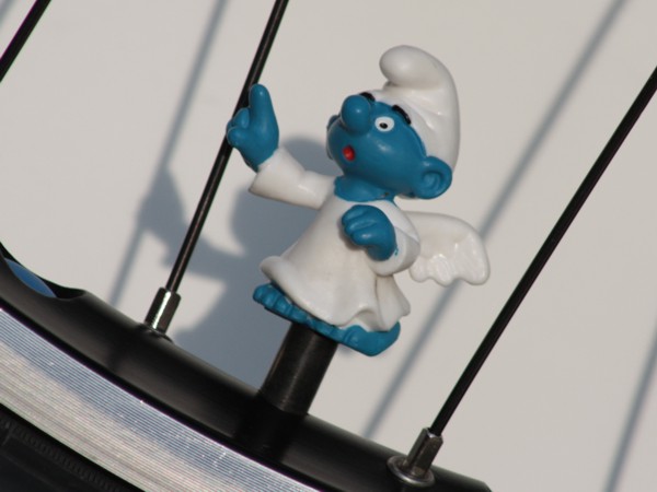

Hallo
Hat nichts mit Erfahrungsaustausch zu tun, aber vielleicht interresiert es euch ja doch.

Aber das von turtle angesprochene Modell würde ich auch gern mal sehen. Leider komme ich so selten in die Schweiz.
Selbstgebaut? Oder wo bekommt man den? Man könnte ja eigentlich von unten einen Schlumpf aufbohren und ein Gewinde hineinschneiden…
ups stimmt, war wohl zu schnell mit posten… erst mal alles schön langsam durchdenken…
Hallo
Diese Figur ist aus einem Spielzeuggeschäft. Die Bohrung habe ich vorsichtig angefertigt. Der Schlumpf hält auch ohne Gewinde ganz gut auf dem Ventil.
