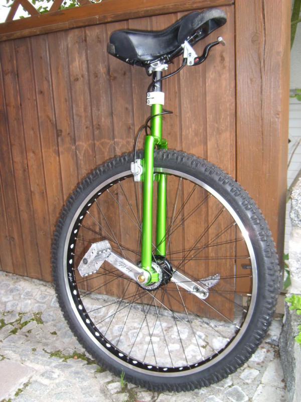

Ich würde euch gerne mit einem neuen Schlumpf bekannt machen.
Ein KH29 :slight_smile:

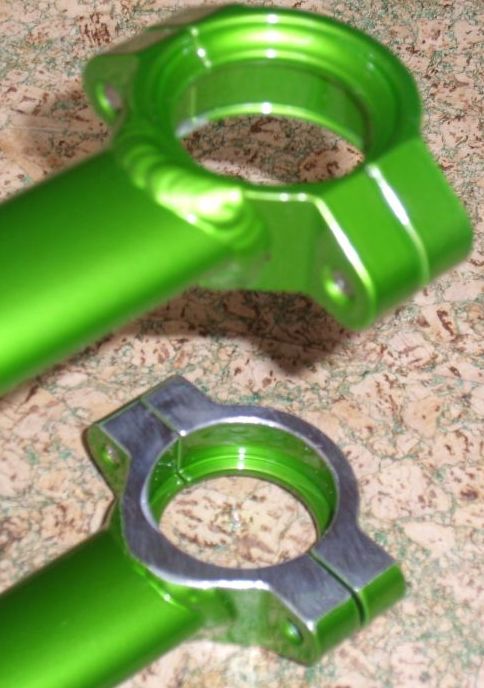

Vor meinem Urlaub habe ich mir bereits die Gabel schicken lassen, damit ich diese nach meinen Vorstellungen beschichten lassen kann bis der Rest des Schlumpfes fertig ist.
Als ich -voll Vorfreude- auf der Rückreise von unserem Österreich Urlaub bei Roland und Petra vorbei schaute, um mein neues Schätzchen abzuholen, eröffneten mir die beiden, dass die neuen Schlumpfnaben nicht mehr in die neuen KH Gabeln Passen… :astonished: meine Gaaabeel :astonished:

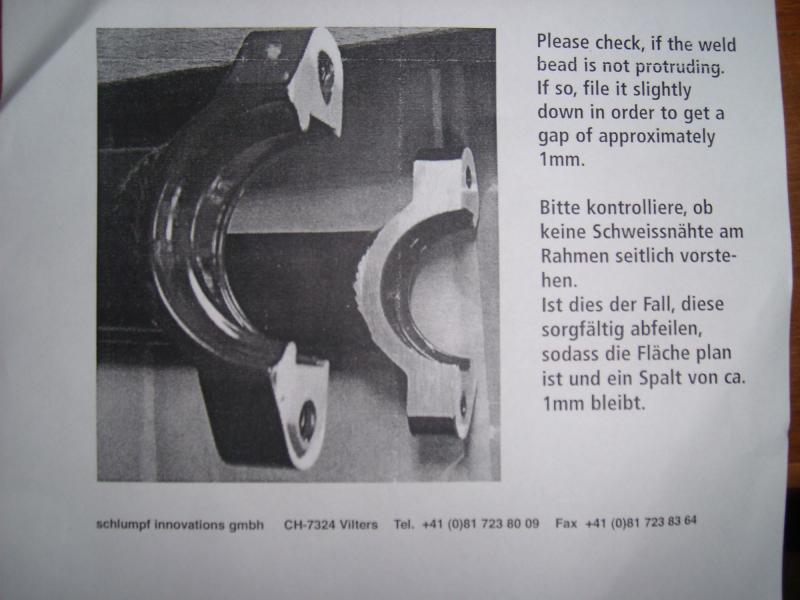

>>Der Spalt zwischen Rahmen und Nabe ist schmäler geworden<<
Doch gleich bekamen wir einige Beispiele gezeigt wie man die Gabel bearbeiten muß damit es wieder passt und so kann ich euch heute ein Bild meines Schlumpfes zeigen. Ausserdem habe ich noch ein Bild der bearbeiteten Gabel hochgeladen.
Sehr schick. Vor allem das Grün. Wo hast du es beschichten lassen?
Danke! :slight_smile: Die Beschichtung hat die Fa. Jacobi in Speyer gemacht.
Es ist ein Metallic-Beschichtung und die Farbe heißt Apfelgrün :smiley:

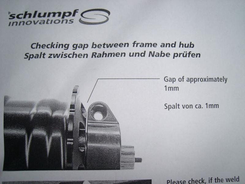

Aber mal im Ernst. Wie kann das sein? Ist die neue Schlumpfserie zu breit geraten? Muss nun jeder, der einen neuen Schlumpf in eine neue KH Gabel einbauen will an der Gabel herumschleifen? Das klingt nicht gut! :thinking:
Na ja, es scheint so zu sein.

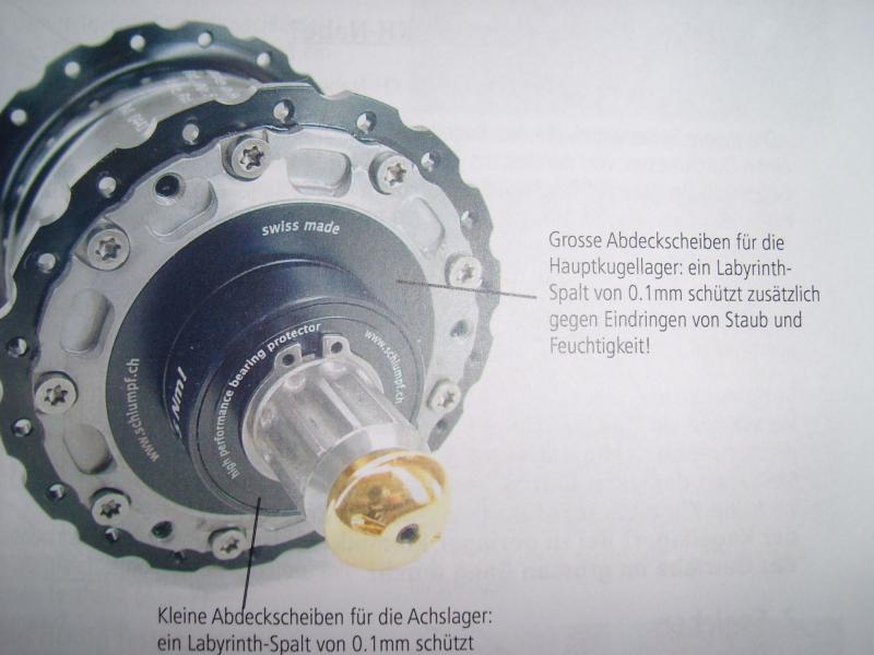

Die neue Schlumpfserie ist nicht zu breit geraten, die neue Schlumpfserie ist jetzt einfach etwas breiter. Das liegt wohl an einer neuen Abdeckscheibe. Aber ich weiß es nicht genau.
Ich habe mal offizielle Info zur Nabe als Fotohochgeladen und auch einen kleinen Ausschnitt aus dem Schlumpfhandbuch der “News 2011” heißt.
So können die “alten Hasen” unter den Schlumpffahrern vielleicht vergleichen.
Und dabei steht derzeit auf der KH-Website bei allen Einrädern >507 diese Plakette “Schlumpf compatible”…
irreführende Werbung, finde ich. :angry:
