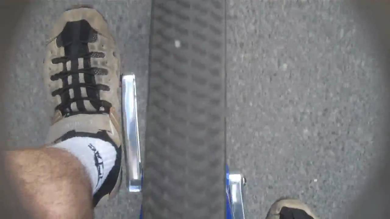

Soweit ich Infos gefunden habe, schaltet man anscheinend mit der Ferse die Schaltknöpfe. Hat jemand ein Link wo man die Funktionsweise sehen kann?
Wie sehen die Schaltknöpfe aus und wie schaltet man den Gang hoch und wieder runter?
danke!
Falls hier eher die Fragen ungünstig sind, dann kurz mitteilen. Ich werde ein eigenen Thread dann eröffnen…
Hier kannst du dir anschauen, wie die Nabe aussieht. Die beiden Schaltknöpfe werden während der Fahrt mit der Ferse bedient (manche Leute machens auch mit der Fußspitze). Der goldene Knopf schaltet hoch, der silberne runter.
Das sieht man in
Video ganz gut. Erst sieht man auf der linken Seite einen Knopf rausstehen. Wenn er diesen mit der Ferse reindrückt schaltet er hoch und auf der anderen Seite kommt ein Knopf raus. Wenn der den anderen Knopf reindrückt, schaltet er wieder runter.
