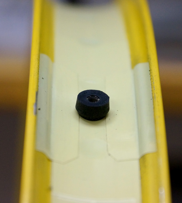

Nun habe ich in die Mitte mit möglichst viel Zug das Yello Tape von NoTubes geklebt. Dieses sehr dünne Tape ist extrem reißfest, dünn, leicht und gut klebend:
http://www.notubes.com/Stans-Rim-Tape-10yd-x-21mm-P54.aspx
Bei der Bohrung für das Ventil habe ich das Tape zuerst aufgeschnitten, und dann mit einer kleinen Rundfeile herausgearbeitet. Dabei habe ich nur das Tape weggefeilt, ohne das Alu zu feilen.
Zuerst hatte ich versucht, die kleinen seitlichen Löcher mit Patex Transparent abzudichten. Das hat leider nicht funktioniert. Außerdem hat sich die Farbe aufgelöst. Also alles wieder mühsam entfernt und vorsichtig abgeschliffen.
LG AXXI
Da das Dichten der seitlichen Löcher nicht mit Patex funktionierte, habe ich es auch mit Yellow Tape gemacht.
Dazu habe ich es fest mit einer Plastikkarte festgestrichen, damit sich in den Kanten kein Luftkanal bildet.
LG AXXI

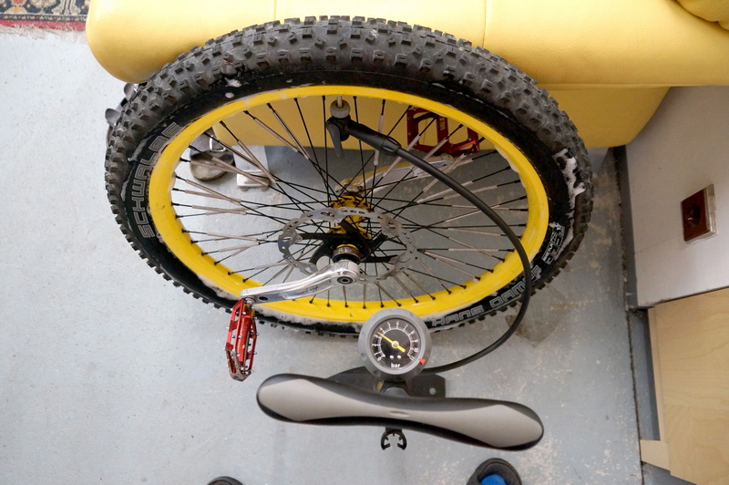

So, jetzt kam die schwierigste Übung: Das erste Mal Aufpumpen.
Da die Felge breit ist, hat man auf beiden Seiten über den gesamten Umfang einen Spalt. So viel Luft kann man gar nicht in den Reifen Pumpen, das sich der Reifen in die Felge bewegt. Ich habe es mit einem Spannband versucht, ich habe den Reifen invers eine Nacht lang liegen lassen, ich habe Seifenwasser aufgestrichen, ich habe mit bester Kompressortechnik jede Menge Luft hineingejagt, alles ohne Erfolg.
Funktioniert hat es dann mit steif geschlagenem Seifenschaum. Es reicht eine stark verdünnte Seifenlösung. Den Schaum dann zwischen Felge und Reifen streichen. Der Schaum dichtet einen kurzen Augenblick, und er schmiert. Dieses kurze Dichten reicht, das sich der Reifen nach außen bewegt, wenn man in kurzer Zeit viel Luft in den Reifen bläst.
LG AXXI

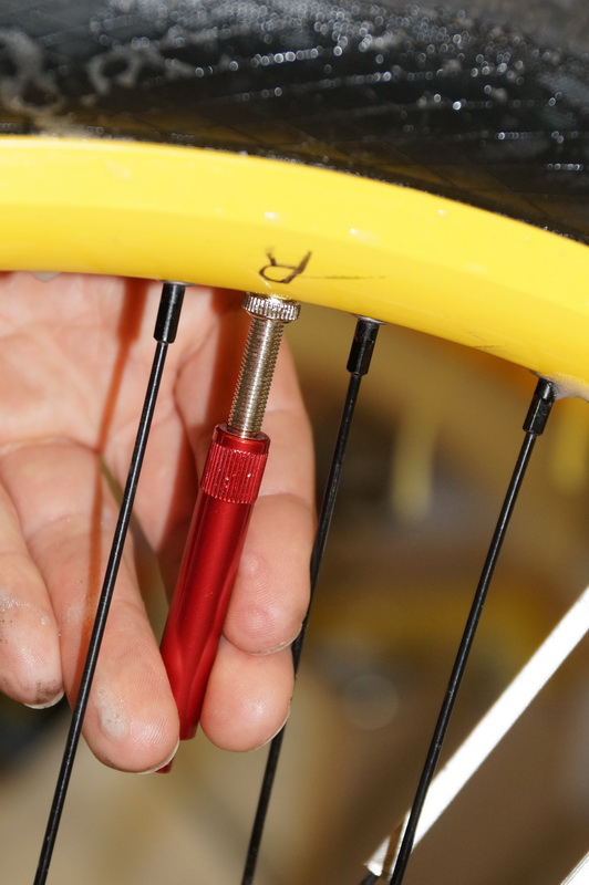

Um schlagartig viel Luft in den Reifen zu bekommen, habe ich das Innere des Ventils abgeschraubt. Dann habe ich mit einer dicken Druckluftpistole in das Ventil geblasen. Die Druckluftpistole war über einen dicken Schlauch an eine leistungsstarke Druckluftquelle angeschlossen.
So kann man locker 3 bar in den Reifen blasen. Achtung: Nicht zu viel Druck aufbauen, da sonst der Reifen und sogar auch die Felge Schaden nehmen können.
Wenn nach ca. 2 Sekunden genug Luft im Reifen ist, das Ventil mit einem Finger zuhalten. Wenn die Luft gut drinnen bleibt, kommt die Dichtmilch rein.
LG AXXI
Wenn der erste Test gut gelaufen ist, die Luft wieder ablassen.
Den Reifen dann besser nicht mehr angreifen, damit er im Felgenbett bleibt. Sonst geht wieder das Theater mit dem Schaum los.
Jetzt die Dichtflüssigkeit einfüllen. Ich habe die von NoTubes genommen. 85ml habe ich eingefüllt.
Dann mit der Druckluftpistole wieder schlagartig Luft einfüllen, das innere Ventil einschrauben und mit Manometer bis zum maximal erlaubten Druck aufpumpen.
LG AXXI
Kleine Undichtheiten beseitigt jetzt die Dichtmilch. Dazu den Reifen drehen und schütteln. Die Dichtheit habe ich unter Wasser überprüft. Anfangs ist etwas Luft bei der schlampig zusammengeschweißten Felge ausgetreten. Da gibt es einen richtigen Spalt bei XQ.
Nach ca. 1h war alles völlig dicht. Ich hab dann gleich die erste Tour gemacht.
LG AXXI

Da das ganze noch nicht mühsam genug war, musste ich nach dem 2. Befüllen (also nach dem Riss im Reifen) die Dichtflüssigkeit wieder entfernen und erneut befüllen:
Mir ist eingefallen, das ich beim 2. Mal vergessen hatte, die Flasche mit der Dichtmilch zu schütteln, bevor ich sie verwendet hatte. Es setzten sich in der Flasche Feststoffe ab, die zum Dichten von größeren Löchern und Rissen benötigt werden. Da bereits mit diesen Komponenten der kleine Riss nicht richtig gedichtet wurde, wollte ich nicht wissen, wie schlecht es ohne diese Feststoffe funktioniert.
Um nicht wieder das Theater mit dem Schaum zu haben, hab ich mir eine Spritze gebastelt, mit der ich durch die Ventilhülse die Dichtflüssigkeit aus dem Schlauch saugen konnte.
LG AXXI
