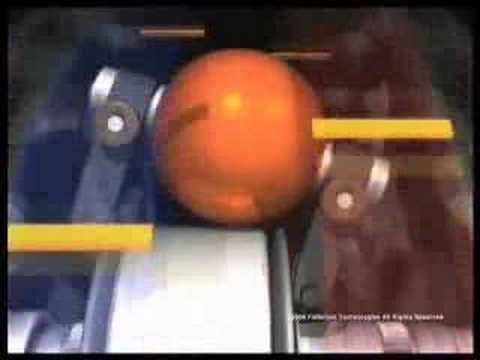

Hey jogi, hätteste nicht mal Lust den Versuch zu wagen eine NuVinci-Nabe Einradtauglich umzubauen?
Wär sicher ne coole Sache wenn das ginge. Theoretisch funktionieren die Teile ja auch vorwärts und rückwärts und durchrutschen sollen die angeblich auch nicht. Ich weiß nur nicht, ob da nicht auch ein Freilauf und anderer fahrradtypischer Mist drin integriert ist. Außerdem ist die Nabe mit einer speziellen Flüssigkeit gefüllt, um den Reibschluss herzustellen. Daher weiß ich nicht ob man die öffnen kann und einfach drin rumdoktern kann…
Nur mal so als Anregung. Ist dann ja vielleicht mal ne neue Herausforderung für dich. :D;)
Das große Problem ist immer, die Steuerung zu verwirklichen. Du kannst ja beim Einrad nicht irgendwo einen Schaltzug verlegen, weil die Kurbeln im Weg sind. Und über Knöpfe in der Nabenachse, so wie bei Schlumpf, kann man so ein stufenloses Getriebe nicht steuern.
Also mit solchen Getrieben habe ich als Kind immer gespielt :smiley: Die dort gezeigte Version ist nicht verkehrt gemacht und man scheint dem Hauptproblem dieser Getriebe (keine hohen Drehmomente möglich) ganz gut entgegengetreten zu sein. Ob das wirklich bei Zugmaschinen etc. geht halte ich denoch für sehr fraglich und auch ob es massive Bremsungen auf 36ern zum Beispiel aushalten würde die ja auch schon zu Achabrissen geführt haben.
Schltbar sollte es auf dem selben Weg wie das Schlumpf sein, wir aber sicher knifflig mit der genauen Dosierbarkeit.
Vom Prinzip sind diese Getriebe aber schon super.
Ja, da habt ihr schon recht. Das wär doch warscheinlich sehr knifflig. Am einfachsten wärs noch in einer Giraffe umsetzbar…
Aber ich wollte auch nur mal das Video einstellen, weil sicher viele das Prinzip noch nicht kennen. Und genial find ichs schon. Vor allem wär ein Einrad mit stufenloser Schaltung auf jeden Fall das non+ultra :roll_eyes: .
Das das je gescheit umgesetzt wird, glaub ich auch nicht wirklich…
Wenn ich das richtig verstehe, ist das ja keine Schaltung, sondern nur eine feste Übersetzung. Korrekt?
Wie steigt man denn da auf und fährt los? Klappt das noch problemlos (freier Aufstieg), oder braucht es da irgend eine Form von Starthilfe?
Auf meinem geschlumpften 26x4.0er kann ich im großen Gang frei aufsteigen und losfahren, auf dem 36er kann ich das nicht. Euer Setup liegt da irgendwo in der Mitte.
Das große Problem ist, daß eine Einradnabe ja nicht einer Fahrradnabe, sondern eher einem Fahrradtretlager entspricht. Der Unterschied ist, daß sich bei der Fahrradnabe die Achse nicht mitdreht, sondern die Nabe auf der Achse dreht. Falls es von NuVinci auch Tretlager gäbe, wäre das schon wieder deutlich näher an unseren Anforderungen.
Schon klar, daher schrob ich ja auch, dass das ganze wenn überhaupt am einfachsten erst mal in einer Giraffe (evtl. möglichst kleiner starrer Eigenbau) verwendet werden könnte…
