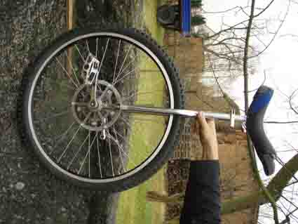

Ich hatte im ersten Go nicht vor während der Fahrt zu schalten…was passiert wenn man ins leere tritt? Keine Ahnung…bestimmt nix gutes…
Was denkt ihr denn, ist die maximal mögliche Übersetzung???
Gruss Jogi
Ach ja noch was…
Im Strassenverkehr würde ich das erst mal nicht versuchen…
ich bin zwar blöd, aber nicht lebensmüde…
ich denke eine übersetzung von mehr als 1:2 wäre nicht angebracht…
kommt natürlich auf die Radgröße drauf an.
Ich fahr ein 36 Zoll Schlumpf, und bei 1:2 bräuchte man da schon mindestens 175er Kurbeln, aber ob das noch richtig ruhig zu fahren wäre bin ich mir nicht so sicher. Und wie gesagt mit dem höheren Tempo steigt auch das Verletzungsrisiko wenn man blöd stürtzt.
Außerdem wird die Kontrolle schlechter, beim bergab fahren braucht man dann auch eine spezielle bremse weil man das mit ner normalen nicht mehr so fein dosieren kann. Bin ich aktuell auf der Suche, die Magura ist einfach zu grob, sollte aber zu besorgen sein.
und ganz wichtig mit den entsprechenden Schutzern fahren, auch wenn man mal ne Zeit lang sturzfrei gefahren ist !!!
so siehts aus:)

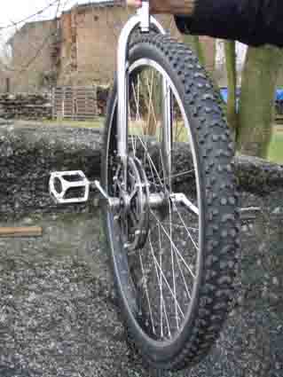

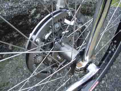

1:2,5 und sau schwer zu fahren, fast wie neu lernen…
Ja geil Bringst du es heute zum Parfiction mit? Will das unbedingt mal testen
Hammer Konstruktion! Respekt! Nur ist es mit diesen kurzen Kurbeln fast ein bischen, als steigt man auf ein bc auf :slight_smile: Wirklich damit fahren konnte ich natürlich nicht. Ich würde 170er Kurbeln empfehlen.
Krasse Sache! Hätte wirklich nicht gedacht, dass Ihr das so schnell auf die Beine stellt.
Die Konstruktion sieht auch sehr effizient aus.

planetengetriebe
hhhmmm wohl leider nicht…:frowning:
bin aber auf m gmtw mit meinem “sonnensystem”
