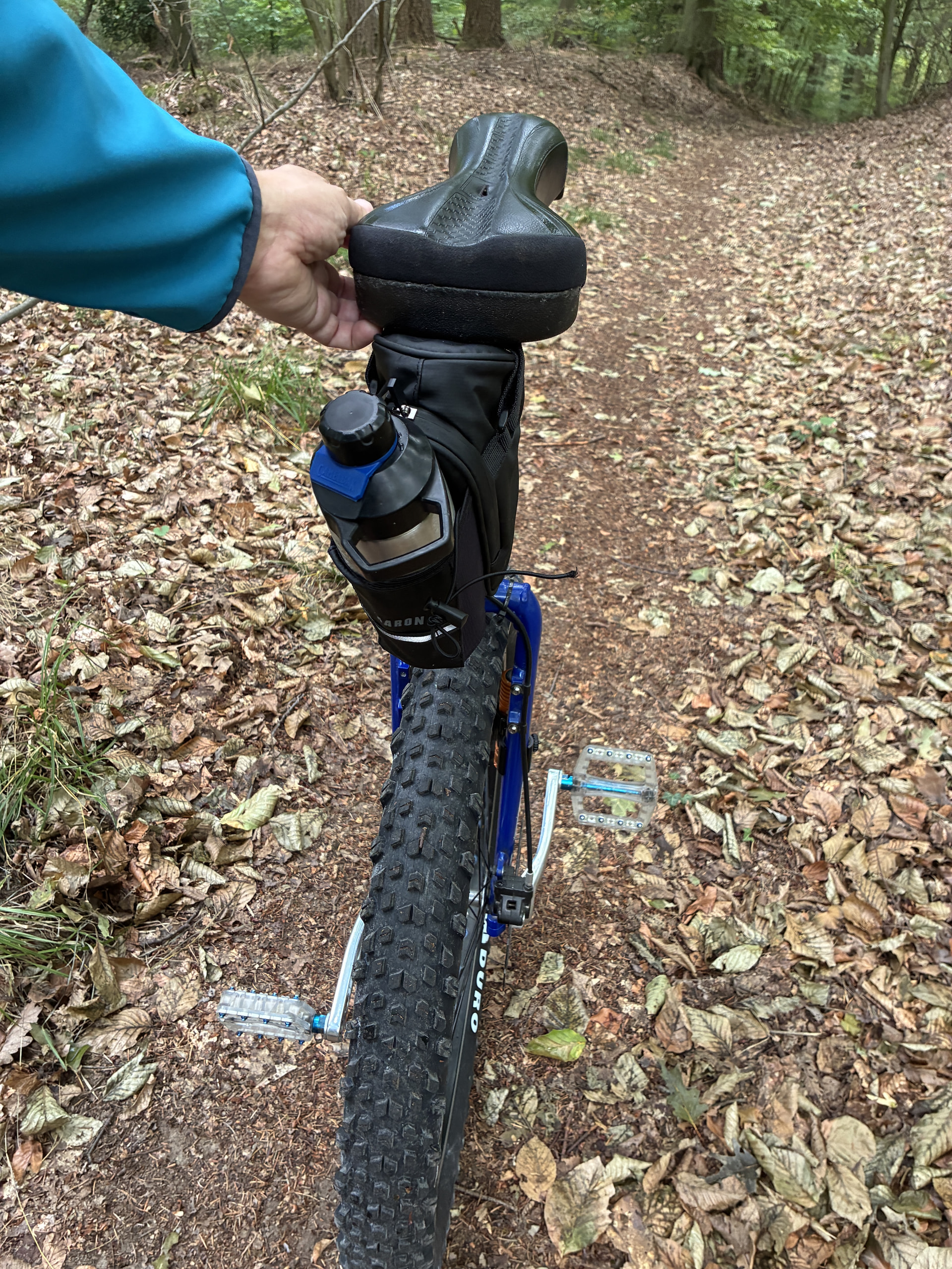

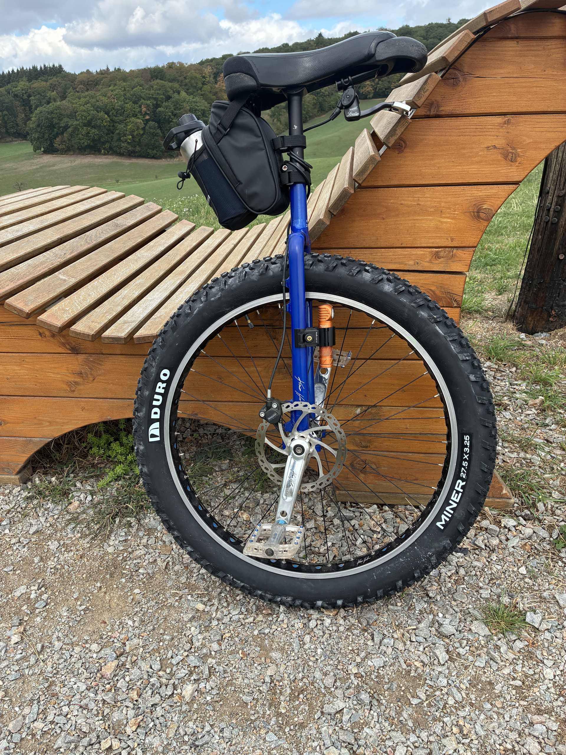

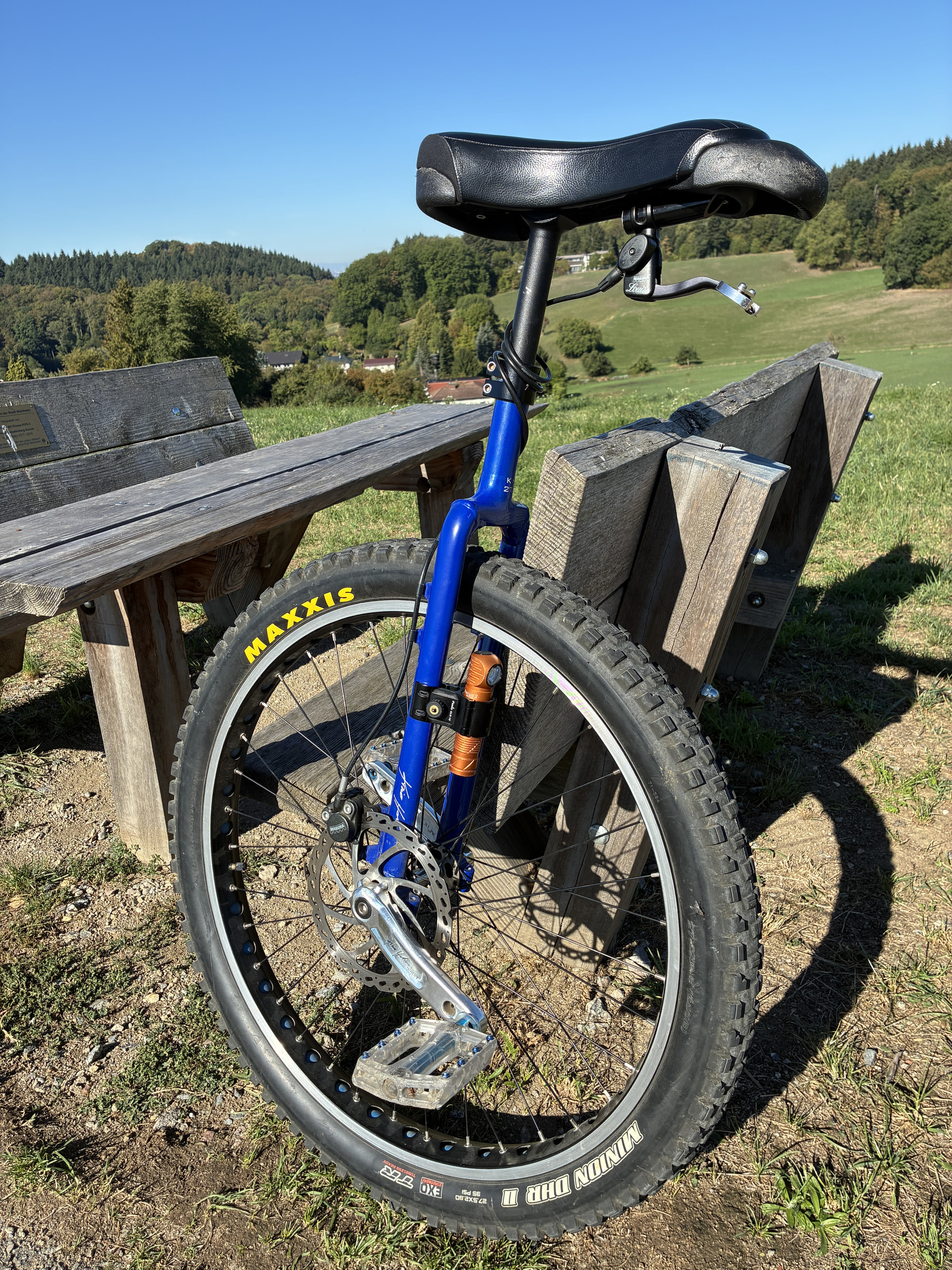

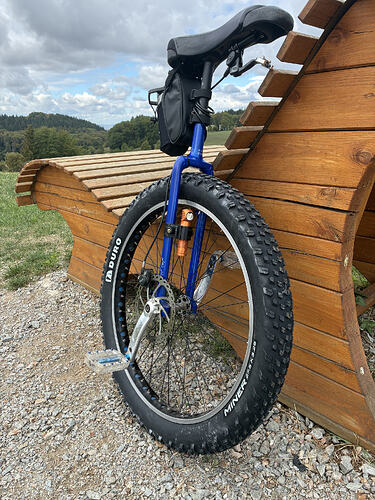

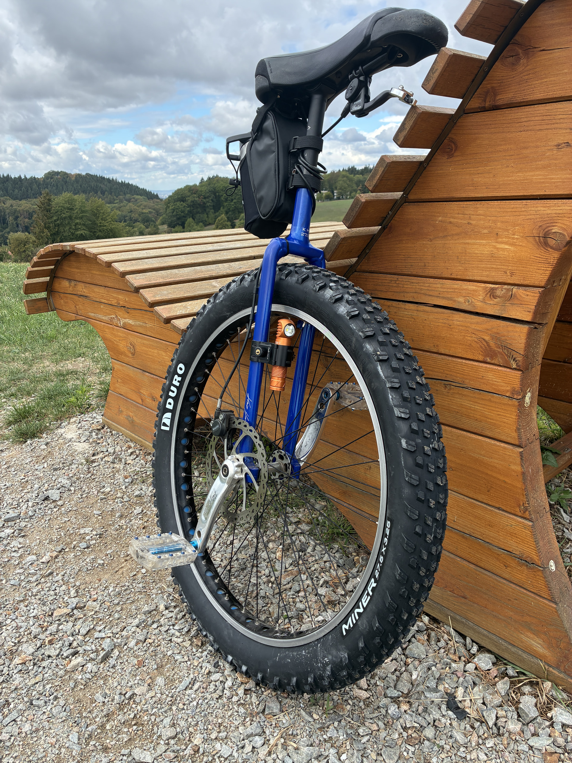

Hallo,
bisher bin ich auf den täglichen Runden mit dem Hund einen Maxxis Minion 2.8 DHR2 gefahren. Das Rad ist ein KH mit 27,5". Da der Reifen recht eckig wurde auf der breiten KH Felge, empfand ich das fahren gegen das “Autosteering” auf schrägen Wegen langfristig etwas mühselig. Ansonsten hatte mir der 2.8er Maxxis sehr gut gefallen. Auf Teer war die Lenkbarkeit noch ok und im Gelände bot der Reifen ausreichend halt, auch wenn es mal etwas weicher im Untergrund wurde. Mein Fahrprofil ist ca 20% Teer, 45% Schotter und 35% weicher Waldboden auf Single Trails.
Da ich das dauerhafte Einlenkverhalten auf schrägen Wegen los werden wollte, mir der original Duro Crux vom KH Einrad etwas zu schwer ist, wurde jetzt der Miner in 3.25 aufgezogen. Der breite Miner erzeugt eine schön ballige Reifenform wodurch das automatische Einlenkverhalten auf schrägen Wegen fast komplett weg ist. Der Komfort den der Reifen mitbringt ist der Wahnsinn. Der Reifen bügelt gefühlt alles weg, ist dafür aber nur minimal schwerfälliger wie der 2.8er Maxxis. Leider lässt sich der Duro auf Teer fast nur gerade aus fahren. Mit knapp 2bar ging das Rad gefühlt eher widerwillig in die Kurve. Überhaupt fühlt es sich für noch sehr unnormal an. Das Bremsfeedback verwirkt/walkt irgendwie in dem dicken Reifen so stark, dass ich deutlich mehr Oberkörperbewegungen mache in steilen Passagen. Mir fehlt zurzeit noch etwas Feedback, dafür gab es allerdings einen Haufen Wolken unter das Rad. Mit dem 3.25" breiten Reifen hat man das Gefühl überall rüber zu kommen und ein spezieller Anstieg innerhalb eines Single Trails auf weichem Waldboden, hat mich aufgrund der vielen Bodenunebenheiten (Wildscheine sind hier gerne unterwegs) beim 2,8er Reifen mit Garantie aus dem Sattel geholt. Mit dem 3.25er Duro bin ich den Anstieg ab dem ersten Versuch an problemlos gefahren.
Was einen in dem einen Monat das breiteste Grinsen der Welt ins Gesicht meißelt, sorgt im nächsten für große Augen. Der Unterschied zwischen einem 2.8er und einem 3.25er könnte man wohl kaum größer erwarten, wie die zwei genannten Kandidaten.
Aktuell hoffe ich, dass der Miner sich noch ein wenig abfährt und mit kürzeren Noppen etwas einfacher zu fahren wird auf harten Untergründen. Für die weichen Passagen im Wald und auch für die Schotterpisten ist es eine tolle Optimierung.
Grüße Christian
