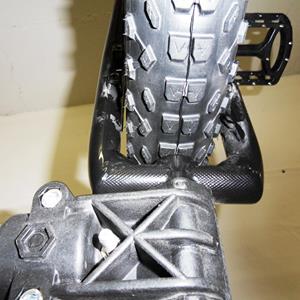

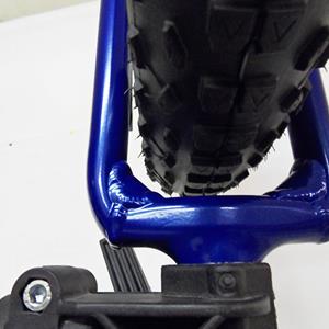

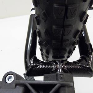

Vee Tire Trax Fatty 27.5 x 3.25 in verschiedenen Gabeln
Falls es jemand interessiert: Ich habe mal den Vee Tire Trax Fatty 27.5 x 3.25 auf einer 45mm- Felge bei 1.5 Bar in verschiedene Gabeln gestellt. Überall passte das Rad rein.
Hier die ungefähren Abstände:
  • GETitONE Dualgabel 26/27.5: 5mm seitlich, oben 8mm
  • QX Disc- Gabel 27.5 : 5mm seitlich, oben 8mm
  • Kris Holm 27.5 Gabel: 7mm seitlich, 13mm oben
sind nur ca - Werte auf die Schnelle mit einem Masstab ermittelt
