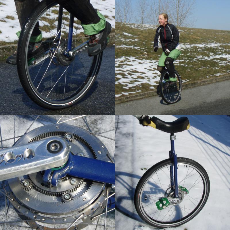

Getrieberad, das zweite !!!
Jetzt kann es wieder losgehen:D
Nachdem das alte, mit 1:2,5 übersetzte, Rad nach gut 300km den Geist aufgegeben hat habe ich heute mit Jogi das neue fertiggestellt. Es hat nun eine feste Übersetzung von 1:1,75. Es fährt sich sehr gut.
Allerdings haben wir ein Problem auch nach vielen Basteleien nicht ganz in den Griff bekommen.Durch eine Fehlkonstruktion hat das Getriebe ungefähr 2cm Spiel. Grenzwertig aber ,solange es nicht mehr wird, absolut fahrbar.
Es handelt sich wie beim alten Modell um ein Planeten-Getriebe.
Heute gab es die erste ernsthafte Testfahrt. Ein tolles Fahrgefühl, optimaler Tretwiderstand, auch bergauf relativ entspannt fahrbar, und vor allem schnell.
Ich bin gespannt, wie lange es halten wird und wie sich das Spiel entwickeln wird.
