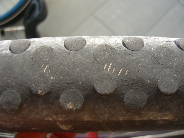

Heute habe ich eine längere Tour auf meinem 36" Einrad gemacht. Als ich nach Hause kam, sah ich dass an einer Stelle Gewebefäden zu sehen sind (Bild unten).

Was ist die Empfehlung. Pneu noch schnell wechseln, oder nicht?
Und wenn ja, welcher Pneu ist einfacher auf eine Airfoil zu montieren?
wie lange hält das teil schon?
ich denke die 10km kannst Du noch fahren.
hab aber auch nur die Grenzerfahreung mit mein 28 gemacht
wie lange konnte schon wasser ins gewebe eindringen, gammelt das schon lange vor sich hin?
also wenn das gewebe durchscheuert und du gut druck aufm reifen hast wird der seht schnell “unrund”, das fährt sich gar nicht gut und kann jederzeit spontan fetzen.
das ding ist jedenfalls definitif auf, wenn du keinen neuen mehr drauf kriegst vor der unicon, würde ich die stelle mit nem schlauchflicken überkleben, damit das gewebe nicht durchscheuert.

Wenn du aber da keine Lust zu hast, ist das auch nicht so schlimm. Denn der Reifen wird die blöden 10km schon noch halten. Ich hatte mal einen bei dem das Gewebe grob geschätzt über den halben Umfang zu sehen war.
Wenn du jetzt noch die Kurbeln versetzt hast, hilf das auch auch etwas.
JLo, danke! Irgend eine ungute Ahnung liess mich befuerchten, wenn ich den Pneu runter habe, dass ich den neuen dann nicht raufkriege. Der von mir favourisierte Veloladen hat leider Ferien. Ken Looi meinte, dass sei noch gar nichts, wie mein Pneu ausschaue. Da koenne ich gut noch 500km mit fahren (also etwa den halben Weg nach Kopenhagen hoch :wink:
