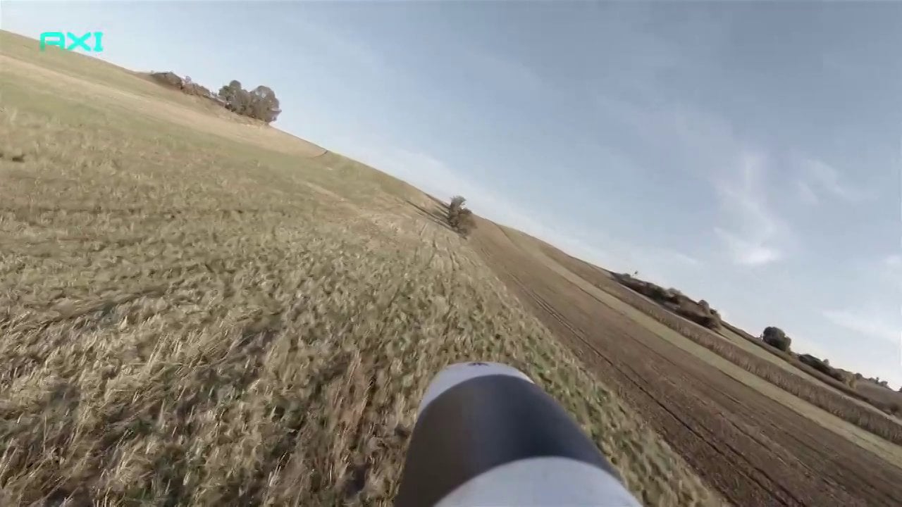

AXXI hat an einem Tag nicht nur rund ein halbes Dutzend Flugzeugabstürze unversehrt überstanden sondern er war anscheinend auch noch der Pilot derselben!!! :astonished: :astonished: :astonished:
Glaubst Du nicht?
Guckst Du hier: EasyStar low level flight with on board GoPro Black camera + Crash :smiley:

Hihi, nein der Flugzeugabsturz war nicht in den internationalen Massenmedien, da dabei nur die GoPro beschädigt wurde. Dem Flugzeug ist nichts passiert, nicht mal ein Kratzer. Ich wollte auf meinem Hausdach den Flieger in meine Hand landen. Das hatte ich am Vortag geübt. Von 20 Versuchen hatten 20 geklappt. Also bin ich auf’s Dach geklettert und hab den Flieger gestartet.
Durch die montierte GoPro waren die Flugeigenschaften jedoch anders. Der Flieger ist knapp vor der Dachkante abgeschmiert. Er ist noch kurz am Dach liegen geblieben und dann etwa 8 Meter tief runter gefallen.
