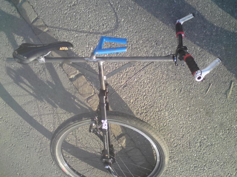

…so heute bin ich die 6 kilometer zur arbeit mit dem T-ding gefahren, alles im grossen gang, alles mit beiden händen am lenker, alles ziemlich flach dem rhein entlang und ich kann sagen ich war noch nie so schnell und sicher unterwegs! bei engen kurven habe ich noch mühe und muss einhändig fahren. auf der strasse bewährt sich das ding auf jeden fall, möchte jetzt noch eine XC version, mit so einem kleinen aufsatz direkt vor dem sattel wie bei yetis zweiter skizze, für den sattel ein sattelrohr hinter ranschweissen, damit ich verschiedene sätteö und positionen ausprobieren kann…mal schauen wann ich zeit habe.
ausserdem möchte ich dies setup noch richtig auf herz und nieren prüfen.
Ist die Farbe des zweiten Handgriffs eine Homage an Nimbus wegen T7?
Edit: jetzt habe ichs kapiert: das ist ein Teil eines T7, das du da hingeschweist hast.

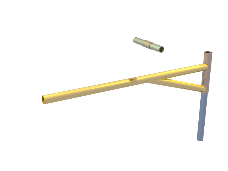

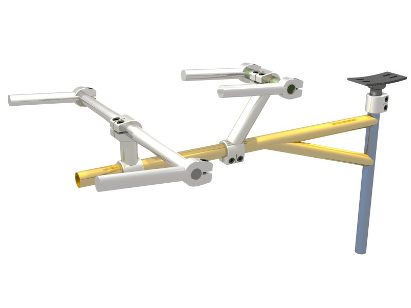

Nach vielen Konstruktionszeichnungen und langen privaten Diskussionen mit turtle, bin ich nun doch wieder mehr oder weniger auf die ursprüngliche Konstruktion zurückgekommen. Insbesondere, weil diese T-Konstruktion nach Meinung einiger Fachleute (ich habe mich da mit Fahrradrahmenbauern unterhalten) nicht stabil genug ist. Das Problem ist der große Hebel bei dem nach hinten verlagerten Sattel.
Hier der aktuelle Entwurf. Die Idee ist, die Konstruktion so schlank wie möglich zu halten und alles weitere mit üblichen Fahrradteilen (Vorbauten, Lenkerhörnchen, Lenker) zu ergänzen.
Die nackte Konstruktion:
Mit den nötigen Anbauten:
Ich habe Farbcodes für die Rohrstärken eingeführt:
blau = Außendurchmesser 27,2mm
rot = Außendurchmesser 31,8mm/Innendurchmesser 27,2mm
gelb = Außendurchmesser 28,6mm
braun = Außendurchmesser 25,4mm
grün = Außendurchmesser 22,2mm
silber = alles was angeschraubt wird und nicht extra gebaut werden muß
Beim Sattelrohr muß ein Durchmesserwechsel stattfinden, damit man es unten mit einem Außendurchmesser von 27,2mm in die Gabel stecken kann und oben mit einem Innendurchmesser von 27,2mm die entsprechende Sattelstütze reinpaßt. Ich habe den Übergang extra direkt unterhalb der schrägen Abstrebung gemacht, damit man den unteren Teil des Rohrs bei Bedarf kürzen kann.
Wenn man das in ein 36"-Einrad einbauen will, wirds aber trotzdem knapp. Selbst bei meiner Körpergröße (1,92m) habe ich zwischen Oberkante Gabel und Unterkante Sattel nur knapp 20cm Platz (das ist auch der Hintergrund für meine Frage in diesem Thread gewesen). Davon gehen 6cm für die Klemmung oberhalb des Querrohrs drauf und weitere 10cm für die Abstrebung. Viel kleiner als ich sollte man da nicht sein …
Das Sattelrohr muß oberhalb des Querrohrs noch ein Stück rausschauen, damit man eine Klemmung für die Sattelstütze hat. Ich habe es aber so niedrig wie möglich gemacht.
Das Querrohr ist 28,6mm dick, da das das übliche Maß für Vorbauten ist. Ich habe es bewußt ziemlich lang gemacht. Absägen kann man immer noch.
Das Querrohr am inneren Griff ist innen 25,4mm dick (wegen üblicher Lenkeraufnahme von Vorbauten) und außen 22,2mm (um Lenkerhörnchen hinschrauben zu können).
Die schräge Abstrebung habe ich so weit vorgezogen wie möglich. Mit dem inneren Haltegriff kann man wieder ein Stück zurückkommen, wenn man einen schrägen Vorbau verwendet. Vorbauten mit einer Neigung von 35 Grad sind üblich. Alternativ kann man natürlich auch einen T7 unter den Sattel schrauben.
Was ist eure Meinung dazu? Lohnt es sich, das mal bauen zu lassen? Ich würde gerne noch eure Verbesserungsvorschläge hören, bevor ich Geld in die Hand nehme, um das bauen zu lassen.

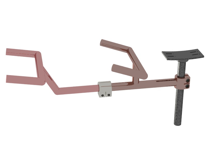

jedenfalls wäre in diesem fall eigentlich nur eine v-konstruktion brauchbar, so wie hier:
denn bei einer t-konstruktion lässt die (in diesem fall:torsions)steifigkeit doch einiges zu wünschen übrig. bei einem v würde vor allem biegung am vorderen teil des vs auftreten und eine querverstrebung noch mal zusätliche steifigkeit bringen. allerdings könnte man dann dafür natürlich nicht auf einen herkömmlichen rahmen zurückgreifen…
