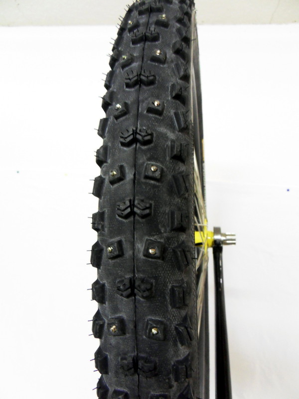

Ich habe mir meinen ersten Spikereifen gebaut, die erste Testfahrt verlief wirklich gut.
Reifen: Continental Mountainking II 26x 2.40
Ich bin folgendermassen vorgegangen:
  • Blechschrauben 3x 12mm (Senkkopf)
  • Mit ganz dünnem Bohrer durch Stollen nach Innen bohren
  • Senkkopfschrauben von Innen nach Aussen eindrehen
  • Reifen auf Felge montieren , 3.5 Bar pumpen und über Nacht stehen lassen. Dabei eine Dichtschicht zwischen Schraubenköpfe und Schlauch nicht vergessen
  • Am Folgetag mit einem Profi- Seitenschneider die Schraubenspitzen kappen
Der Reifen auf dem Bild hat 104 Spikes und wiegt knapp über 800g. Er ist nicht für extreme Manöver gedacht, sondern um eine vereiste Stelle sicher passieren zu können.
Das Problem , das ich habe ist eine geeignete Trennschicht zwischen Schlauch und Schraubenköpfe zu finden. ich Wollte etwa 5 Lagen dieses silbernen Panzertapes darüberkleben. Leider keine Chance, dass das hält.
Ich habe mir so geholfen, dass ich den Schlauch unmontiert etwas grösser als der Pneu aufpumpte und die 5 Lagen um die Schlauch - Aussenseite wickelte. Es gäbe sicher elegantere Lösungen. Gibt es so was wie ein flüssiger “Gummi” zum eingiessen, kleistern ?

Dein Eigenbau klingt interessant. Aber da hätte ich angst, dass sich die Schraubeköpfe irgendwann bis durch den Schlauch arbeiten. Warum nicht gleich tubeless? Da dichtet die Milch gleich die Schraubenllöcher mit ab und verklebt die Spikes noch sicherer im Reifen.

Gut möglich, dass er sich schneller abnutzt, kostet aber auch nur ein Bruchteil in der Herstellung. Bin mittlerweile ein Schritt weitergekommen. Hab mir im Baumarkt ein 70mm breites Dichtungsband gekauft , das ist schön flexibel. Und siehe da, es klebte auch problemlos auf der Reifeninnenseite.
Jetzt hab ich mal den Reifen auf 4 Bar gepumpt und wenn ich morgen noch Luft drin hab , ist die Lösung wohl gefunden.

Neben der Dichtungsschicht-Problem beim Selbstbau ist auch das Problem, dass es eigentlich nur auf Schnee und Eis zu fahren ist. Auf Teer oder harte Untergrund gehen die Spikes schnell ab: entweder raus oder im Schlauch…
Wie oben schon vorgeschlagen, kann das Erste Problem mit Tubeless am besten gelöst werden.

Also selber bauen Tubeless funktioniert relativ gut, wenn man wirklich nur im Gelände fahren will, aber für Commuting oder so was, aus meiner Erfahrung, eher nicht (aber da braucht man eh kein Freeride breite, sondern 2,1 ist voll ausreichend).
