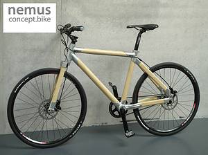

Bambus:
An Bambus ist zwar elegant, dass es schon in Rohrform wächst, aber es spricht auch viel dagegen:
  • Alle Fasern längs -> null Torsionssteifigkeit [edit: Festigkeit mein ich. Steifigkeit wär halb so schlimm]
  • gibts nur als Rundrohr (schlecht von der Baubreite der Gabel her), Konifizieren: schlechte Idee
  • Rissausbreitung nicht grade gutartig, 100%-Prüfung der Halbzeuge unbedingt nötig.
Ich würde eher gewickelte Furnierrohre nehmen, in Ovalform wie die Gabelbeine und Hinterbaustreben bei dem Fahrrad im Bildanhang.
Die Fasern laufen diagonal. das Bauteil ist dann vergleichbar mit üblichen CfK-Gabeln. Es wurde Esche gewählt. Bambusfurnier gibts aber ja auch.
Etwas mehr Info dazu hier: [PDF, 440 kB]
Die metallene Gabelkrone zu ersetzen wird wohl ein bisschen schwierig. Ich würds in der Mischbauweise belassen, schaut doch prima aus mit der Muffe. Man könnte die noch farblich betonen wie bei der Windcheetah (kann man bildergooglen, lohnt sich ;)).
Vielleicht ein Problem wär bei Holzrohr noch die Sattelklemmung. Holz ist quetschempfindlich.

Ich kann mir vorstellen, dass das bei ’ner Fachwerkbauweise ähnlich der Nimbus-Gabel funktionieren kann. Ich denke aber, dass das dann wieder jegliches Gewichtsersparnis auffrisst.
Zu groß will man die Gabelrohre ja auch nicht dimensionieren müssen, da man sonst mit den Schenkeln oben kaum noch Platz hat … und den Lagerabstand kann man auch nicht beliebig breit machen, ohne gleich auch noch ’ne neue Nabe entwerfen zu müssen. Metallene Muffen oder Hülsen für die Lager wird man dann ja auch wieder brauchen.
Bei ’ner normalen Gabelbauweise mit zwei Gabelrohre, -krone und Sattelrohr sehe ich auch eher schwarz.
Bei den Holz-Zweirädern fällt einem ja auf, dass kaum jemand sich traut, eine Gabel aus Holz zu machen … wobei natürlich die Hebelkräfte bei einer Einradgabel deutlich geringer sein dürften.

@ Fachwerkgabel aus Bambus: Ja stimmt, mit Fachwerk noch am ehesten. Torsion lässt sich so vermeiden wenn mans schlau anstellt, weniger breit wirds auch. Bei mir könnts ne Weile halten :wink: Bei Wolfgang wohl nicht…
