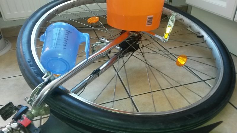

Die Schraube im Schaltknopf würde ich nicht lockern. Haben wohl schon einige den Schaltknopf verloren, sonst gäbe es den nicht als Zubehör. Die gelockerte Schraube hätte bei mir definitiv keinen Einfluß auf’s Schalten. Meine Nabe 1. Generation braucht 2,5 Liter Wasser zum Schalten. Egal ob rauf oder runter geschaltet wird. Ich fette so gut wie nie, habe ja noch Originalfett. Beim Schalten gleite ich am Knopf hart dran vorbei. Das ist (wie Yeti schreibt) “suboptimal”, aber Ich habe es aufgegeben zu versuchen dem Knopf im richtigen Moment einen Kick zu geben.

Messe ich heut Abend bei meiner gleich mal nach. (Rein gefühlt sind es bei mir auch irgendwas um die 3kg)
Das sind ungefähr 25N. Das mit der Ferse zu drücken würde ich unter “leichter Druck” einsortieren. Daß man sich dafür mit dem kleinen Finger ziemlich anstrengen muß, ist auch klar.

Bei mit sind es ziemlich genau 4 Liter, also 4kg / 40N rauf wie runter.
