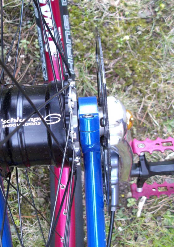

Könnt Ihr mal Bilder von Euren “scheibengebremsten” Schlumpfrädern posten. Ein closeup von der Seite wo die Kurbel mit Bremsscheibe auf der Achse steckt.
Mich interessiert, wie die Mehrheit das löst. Bei mir hobelt die Triton langsam die Befestigungsschrauben der Bremse. Lieber die Schrauben als wie die Gabel.
Beim DBrake Adapter ist es anders herum. Dort arbeiten sich die Schraubenköpfe durchs Alu. :thinking: …strange…

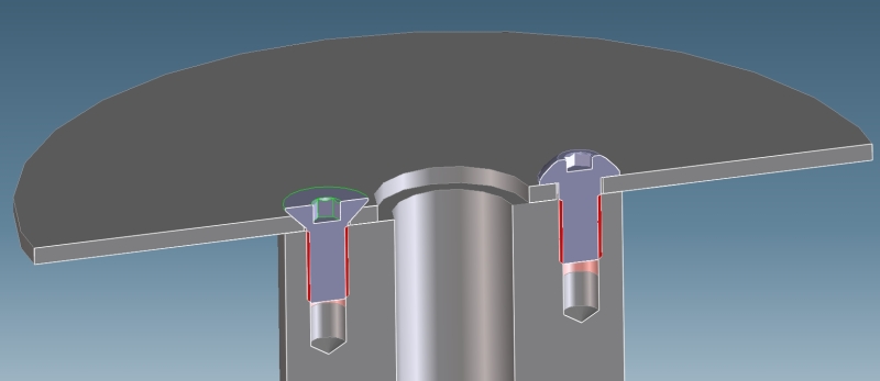

Mein Tipp wäre: die 6 Löcher in der Scheibe etwas ansenken und dann Senkkopfschrauben nehmen. Die originalen Rundkopfschrauben der Bremsscheibe bauen sehr hoch, da es beim Fahrrad sonst nicht stört. Kommt aber sicher darauf an, was für eine Scheibe du hast, wieviel Fleisch noch um die Löcher ist. Ansonsten könntest du natürlich noch die Kurbel oder die Lagerschale abschleifen.
Bei mir sind Rahmen und Lagerschale innen und außen abgeschliffen. Der Spalt innen ist aber für eine sandige Gegend grenzwertig - werd daher vlt. noch weiter abschleifen. Die Frage ist, wie viel noch geht, ohne den Rahmen zu zerstören. Hat irgendjemand mal zuviel abgeschliffen?
Senkschrauben
Wie gesagt, ich würde Senkschrauben empfehlen (sofern du Scheiben hast, bei denen um die Schraubenlöcher nicht nur 2mm Rand noch stehen. Wenn du die Scheibe kaputt machst, hast du 10 bis 25€ in den Sand gesetzt, Versaust du die Gabel, wirds teurer.
Hab das grad mal durchgespielt. Wenn du 1,5mm tief ansenkst (Kegelsenker oder entgrater), dann sparst du gegenüber den Originalschrauben 1,7mm. Hab mal ein stark vereinfachtes Modell gemacht.

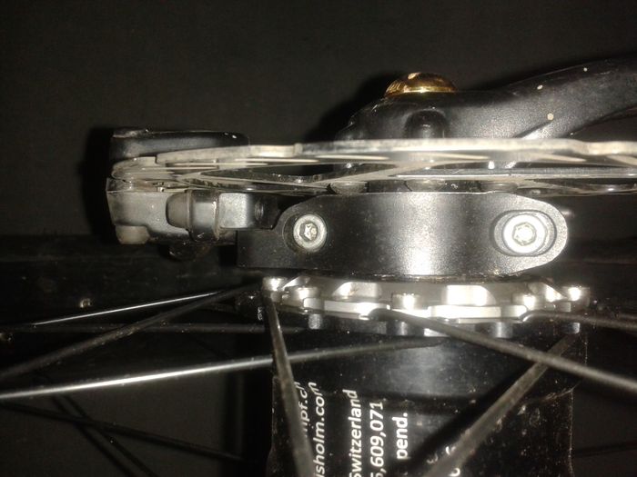

Über die Senkkopfschrauben hab ich auch schon nachgedacht. Wobei die Schrauben und der DBrake das momentan unter sich austragen.
Bei mir sieht es z.Zt. so aus:
Die rechter Schraube verschwindet etwas in dem Adapter. Das haben die Schraubenköpfe selbst gemacht. Etwas Eigeninitiative is ja ok…
Ich habe auf der Bremsseite noch einen Spacer zwischen Kurbel und Lager.
Den würd ich auf lange Sicht gerne los werden. Aber dann kann ich die Scheibenbremse komplett knicken.
