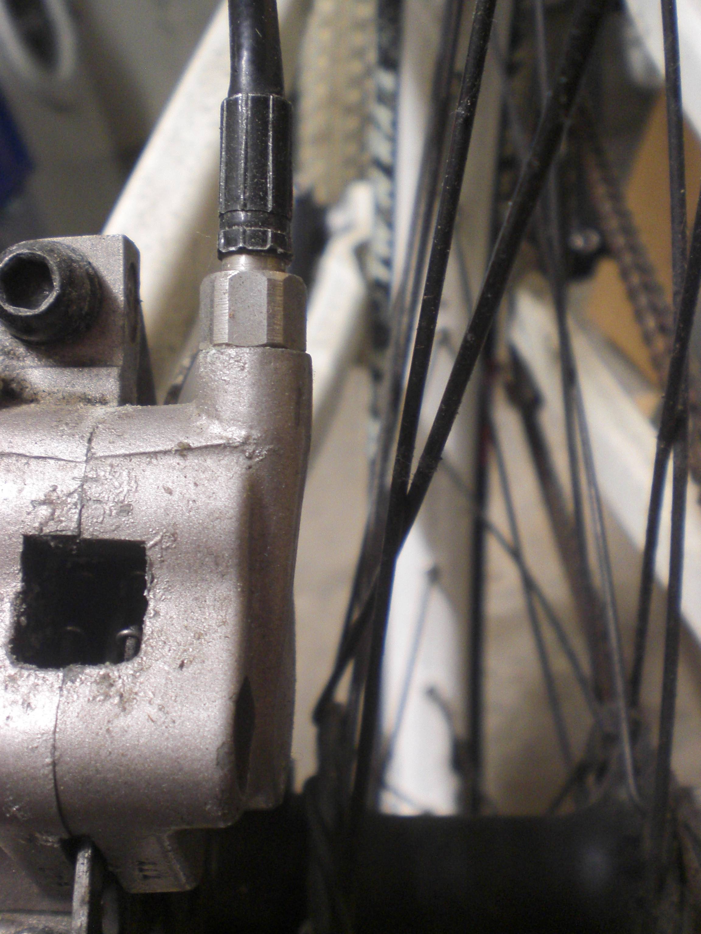

Weil ja gefragt wurde … verkaufe zwei Scheibenbremsen,
da sie sonst eh nur herumliegen.
Leider kein Set komplett, aber hier wimmelt’s ja nur so
von Bastelwütigen.
Wegen der Platzfrage … soviel Platz ist an ’nem 26”-Zweirad
hinten noch zu den Speichen. Eine 203er Scheibe ist ja auch
eh ziemlich groß, womit der Bremssattel dann „weit draußen
hängt“.
