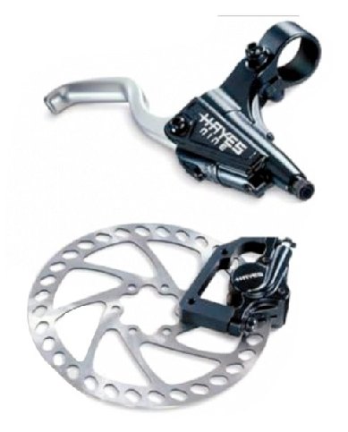

Wenn’s überhaupt von Interesse für dich ist, könnte ich
morgen mal im Keller schauen, ob ich noch alle Teile
einer Hayes HFX 9 DH herumfliegen habe.
Hatte die mal am Zweirad montiert bzw. habe sie v/h
noch an einem. Am Einrad nie probiert.
Die hat ’ne 203 mm Scheibe, wird mit PostMount-Adapter
an IS2000 montiert und dürfte deine Beschreibung treffen.
Wäre dann vergleichsweise günstig abzugeben bzw. ich kann
sie dir auch erst mal zum Testen zuschicken und du schaust,
ob alles passt und ob sie deinen Erwartungen entspricht.
