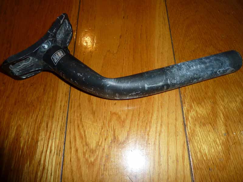

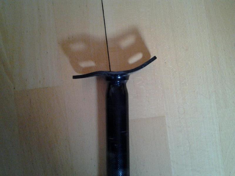

bei der riunity habe ich auch einen kleinen
gemacht:o
das ergebnis: trotz eines schon betagten alters ist die sattelstĂŒtze nicht gebrochen!
fazit:
pit fighter II wont bite your ass :roll_eyes: :smiley:
Dein Popo war bei diesem Test ja auch weit außerhalb der Bißreichweite der SattelstĂŒtze :smiley:
Nur gut, dass der Zug nicht gerade kam. Sonst wÀre das noch ein gefÀhrlicher Eingriff in den Bahnverkehr gewesen :smiley: :sunglasses:
