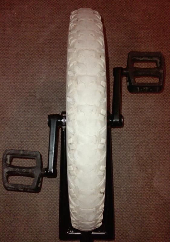

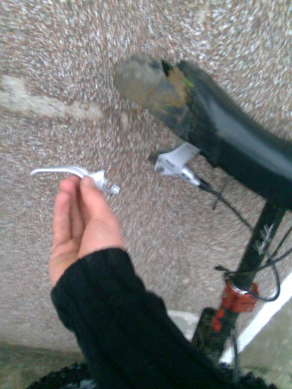

letzter zeit bremse ich kaum noch beim muni, aber ich wollte heute mal ein paar Vollbremsungen auf Schotter ausprobieren. Also stellte ich die Magura ein bisschen härter. Beim zweitem versuch lag dann ein Teil von ihr auf dem Boden…
Wer findet den Fehler?
Aber nicht spicken!
Die Achse des linken Pedals ist seit heute verbogen… ^^
Sattelklemme geschrottet…?
Teppich eingesaut? Oh, nein, das gibt richtig Ärger … :roll_eyes:
Hmmm. Sieht so aus, als wenn der Reifen zu nah an der Gabel wäre. Also ein Paar Speichen raus bzw Nabe schrott?
Achse vom Pedal verbogen?
Lagerschale gebrochen !
Okay, ich hab geschummelt, aber ich fand das sieht man auch so.
Glückwunsch! :smiley:

@Nadine: Das war wohl die Perspektive…
und an alle anderen: Ich hätte wohl kaum ein Bild gepostet, auf dem man nichts erkennen kann, weil es verdeckt ist…
