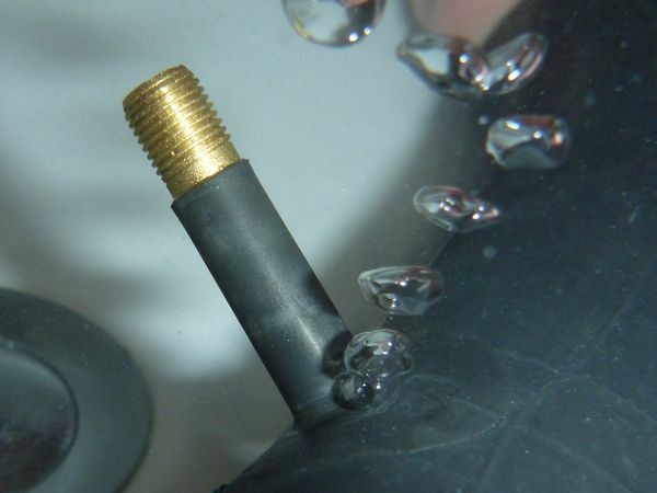

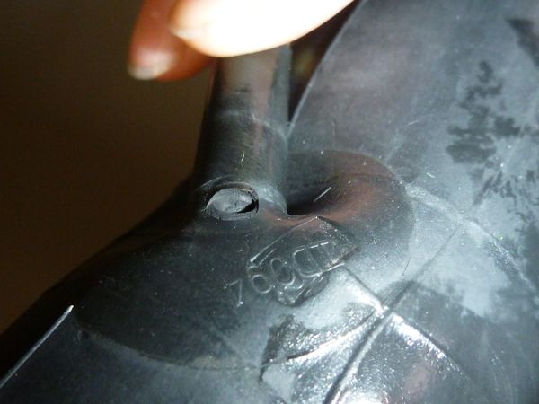

So, ich hab mir jetzt den kaputten Schlauch noch mal angesehen:
Da ist der Mantel mitsamt dem Schlauch etwas verrutscht und hat das Ventil eingerissen.
So ein Problem hatte ich schon einmal :o
Was kann ich da dagegen tun?
Mehr Reifendruck ist nicht optimal.
Gibt es was das die Reibung zwischen Mantel Schlauch und Felge erhöht?
Die dünne Seitenwand des Fat Albert ist jedenfalls nicht schuld.
Eine ähnliche Problematik haben wir schon mal diskutiert.
Meine Meinung ist: der Schlauch hat wenig Einfluß. Es geht darum, wie der Reifen auf der Felge sitzt. Wenn Druckerhöhung ausscheidet, bleibt nur noch entweder eine andere Felge zu nehmen oder einen Mantel der enger sitzt.
Ich kann zwar nichts zur Lösung beitragen aber das Bild mit den Luftblasen ist toll :smiley:
Ja, ich war selber überrascht :slight_smile:
Die Outdoor Kamera macht’s möglich.

Die Kräfte, die da am Einrad wirken, sind vergleichsweise gering. Daher bezweifle ich die Ursache. Hat denn das Ventil schief gestanden? Ich könnte mir eher einen Materialfehler vorstellen und würde den Schlauch einfach ersetzen.
