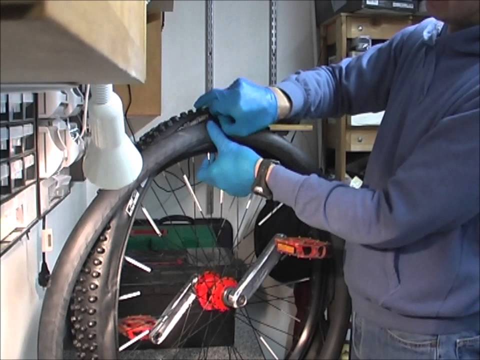

Reifenwechsel ohne Reifenheber
Unicyclerepairman! :smiley:
Schaffst du das bei einem 3“ gazza genauso?
Also ich bin an noch keinem Reifen gescheitert. An manchen ist es aber nicht ganz so locker.
