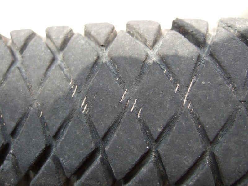

Mein Nightrider kommt langsam ins Alter. Eigentlich wollte ich ihn noch bis nach der Unicon drauflassen. Nun habe ich aber festgestellt, dass zwischen den kaum mehr vorhandenen Stollen bereits die ersten Gewebefäden der Karkasse herauskommen:
Vielleicht sollte ich ihn doch lieber gleich wechseln. Was meint ihr?
an meiner stelle würde ich ihn auf jeden fall wechseln.
-durch die paar millimeter mehr gummi auf den reifen würdest du einen höheren radumfang bekommmen
-und du kannst dir sicher sein dass du den alten nicht auswechsel musst
Mmmh, da würd ich ihn glaub auch lieber noch in Ruhe wechseln. Ist ja beim 36er immer ein ganz schöner Akt. Bevor er bei der Unicon auf einmal schon Beulen bekommt und du ihn denn evtl unter Zeitdruck wechseln musst. Ich hab beim Hebeln auch schon mal aus versehen den Schlauch mit beschädigt, und wenn du dann erst noch das flicken anfängst kriegste sicher Spass…
Wie viele Kilometer hat er denn jetzt runter? Also meiner hat jetzt ca. 5200 glaub ich und noch geschätzt einen knappen Millimeter Profil.
Da mein Namensvetter keinen Pannenschutz hat, steigt die Pannengefahr durch spitze Steinchen. Ich fahre meine Reifen deutlich weiter ab, aber bei mir geht es ja auch um nichts.
Einen abgefahrenen Nightrider würde ich vorsichtig aufschneiden. Runterhebeln geht bestimmt immer noch schwer.
Dank Schlumpf wird sich der nächste Reifen gleichmäßiger abfahren. Dieser war ja schon ungeschlumpft im Einsatz.

Hee, du hast das ja fast besser im Blick als ich! Stimmt auch, dass er recht unregelmässig abgefahren ist. Ich bin halt von Anfang an viel in unwegsames Gelände gegangen und auch viel auf der Stelle gehüpft. Dadurch gibt es zwei Stellen mit deutlich höherem Abrieb.

Ich habe den Kampf mit der Python heute übrigens aufgenommen und gewonnen. Ich habe auch dazugelernt, dass sie zubeissen kann. Ich hatte den Reifen schon etwas runtergehebelt, als mir der Hebel raussprang und sich drei meiner Finger zwischen Reifen und Felge verklemmten. Ich musste erst wieder den Hebel ansetzen, um sie zu befreien. :astonished:
Runtermachen war heftig, aber draufmachen brauchte nur wenig Hebeleinsatz. Kann sein, dass der neue Reifen einen Tick weiter ist.
Ich habe dan alten Reifen hinterher aufgeschnitten. An den dünnen Stellen ist höchstens noch ein Millimeter Material vorhanden. Unicon hin oder her, zuwarten ist also nicht zu empfehlen, wenn die Fäden sichtbar werden. Das wäre bald schief gegangen. Eure Empfehlungen waren also nicht übervorsichtig.
Hm, vielleicht hätte ich doch den alten Reifen drauflassen sollen. :roll_eyes: So hat es mich 33km früher erwischt! :angry:
Das ist nun tatsächlich nur noch eine Ringelnatter. Ich denke, dass ich mit etwas Ehrgeiz diesen Nightrider ganz ohne Hebel gewechselt bekäme.
