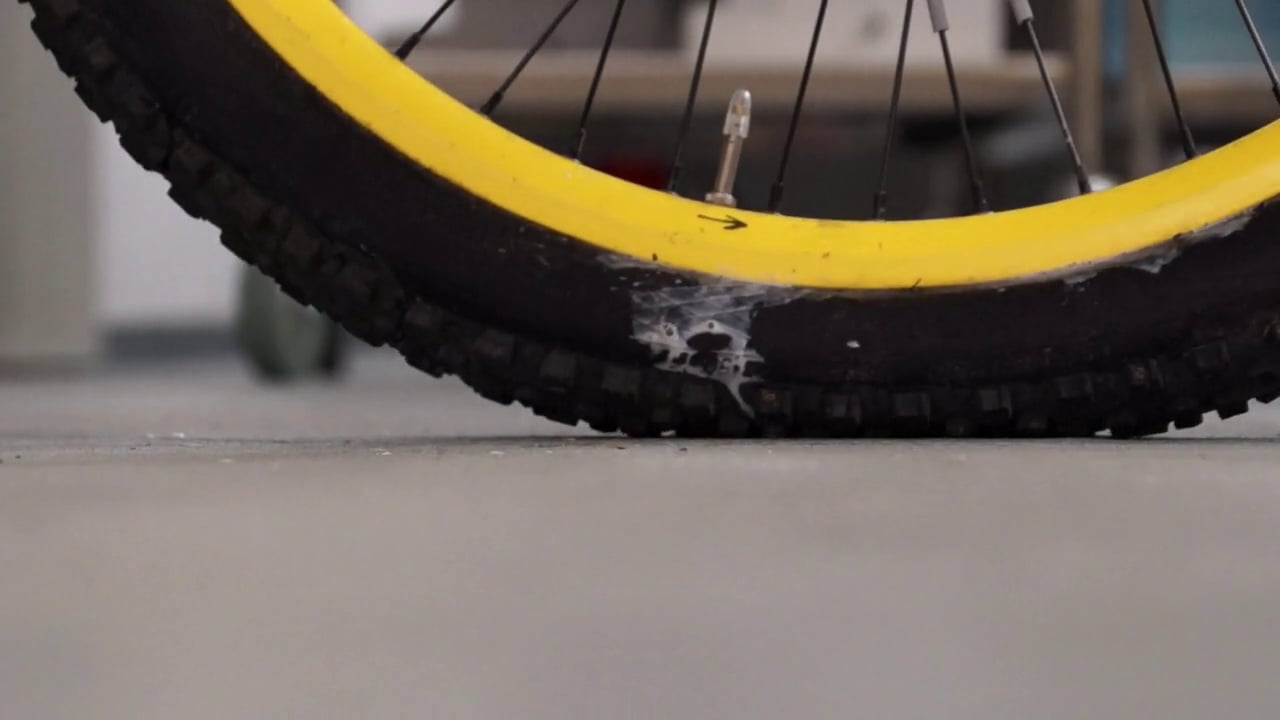

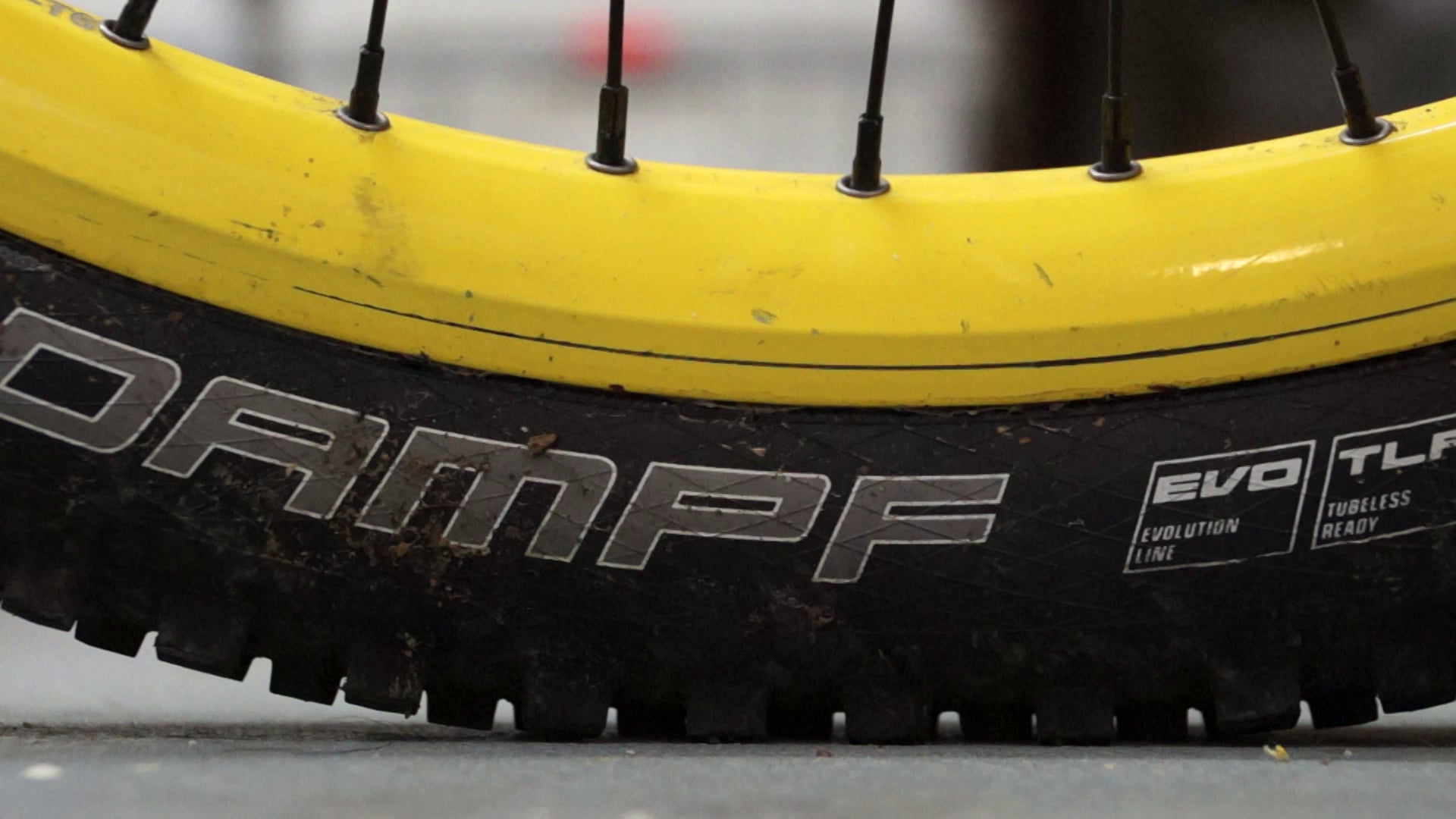

Selber am Einrad sitzend sieht man nicht genau, was sich da beim “Pffft” so tut, daher habe ich es gefilmt:
@ 1.8 bar mit Schwalbe Hans Dampf, 40mm breiter QX Felge, Dichtmilch. Ich wiege 73kg.
LG AXXI
Ich sehe das so:
Das temporäre Leck ist dort, wo der umgeknickte Bereich des Reifens mit dem nicht umgeknickten zusammen kommt. Dort ergibt sich eine Art Falte.
Die Theorie, das der Reifen in die Felge gedrückt wird, und daher Luft austritt dürfte nicht stimmen. Hätte die QX - Felge einen Buckel, würde vermutlich trotzdem Luft und Dichtflüssigkeit austreten.
LG AXXI
Beim ersten Film fällt auf, daß die Dichtmilch genau beim Ventil austritt, obwohl das Ventil nicht exakt über dem Auflagepunkt steht. Ist das Zufall oder gibts dafür eine nachvollziehbare Begründung?
Das ist deshalb, weil ich die Kurbeln so montiert habe, das das Ventil möglichst weit von den Kurbeln entfernt ist. So stören die Kurbeln beim aufpumpen (was ich ja seit ich schlauchlos unterwegs bin andauernd machen muss) am wenigsten.
–> Beim Hüpfen stehen die Kurbeln horizontal, und dann ist das Ventil in der Nähe des tiefsten Punktes, wo sich die Reifenfalte bildet.
An dieser Stelle, an der die Dichtflüssigkeit wegen dem Hoppeln am häufigsten rausgezischt ist, macht es nun statt “Pfffft” nur mehr “Pffft”. Würde ich mit vertikaler Kurbelstellung hoppeln, würde es merklich stärker zischen. Der häufige Austritt von Dichtflüssigkeit hat das Problem also bereits ein wenig gelindert. Anfangs konnte ich nicht unter 2 bar im Gelände fahren. Jetzt kann ich bereits bei 1.8 bar fahren, ohne ständig Nachpumpen zu müssen. Bei 200mbar weniger fährt sich das MUni deutlich besser im Gelände.
LG AXXI
