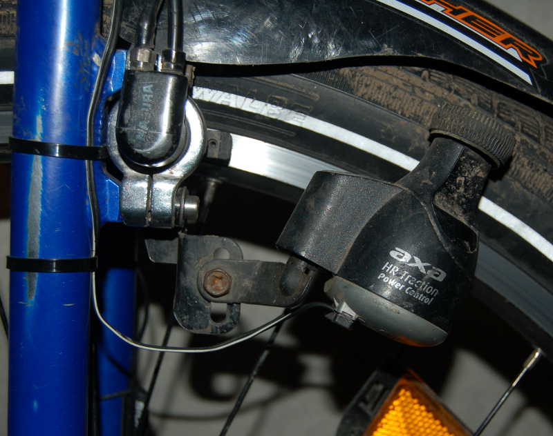

Ich habe diesen Seitenläuferdynamo am Einrad - und hatte das gleiche Modell am Fahrrad. Am Fahrrad hat mich der zusätzliche Reibungswiderstand gestört, beim Einrad nehme ich ihn so gut wie überhaupt nicht wahr. Von daher sehe ich überhaupt keine Notwendigkeit auf einen deutlich teureren Dynamo umzusteigen.

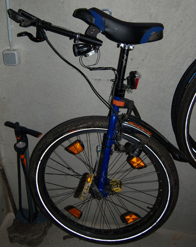

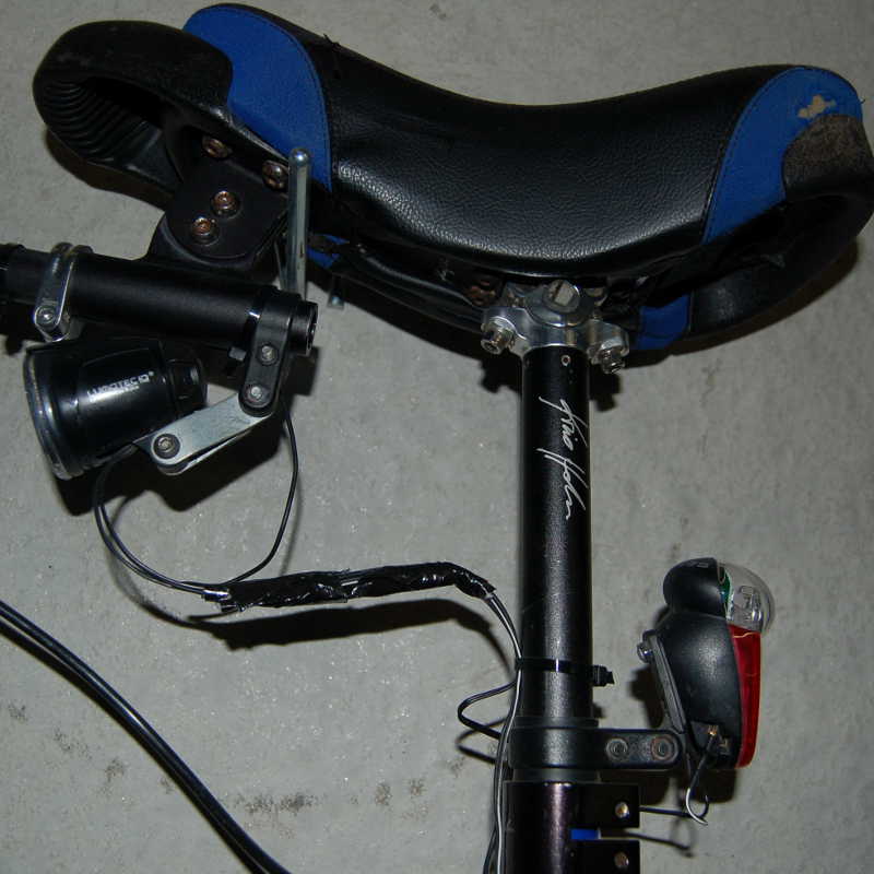

Ich hab vorhin mal ein paar Fotos von meiner Beleuchtungsanlage gemacht:
Den Scheinwerfer habe ich am hintersten Ende unter dem T-Bar befestigt, weil ich dachte, dort ist er am sichersten bei einem UPD - und bisher hatte der auch noch nie Schaden erlitten.
Es gibt spezielle Befestigungssets für Dynamos falls keine Befestigungsmöglichkeit am Rahmen vorgesehen ist. Funktioniert super.

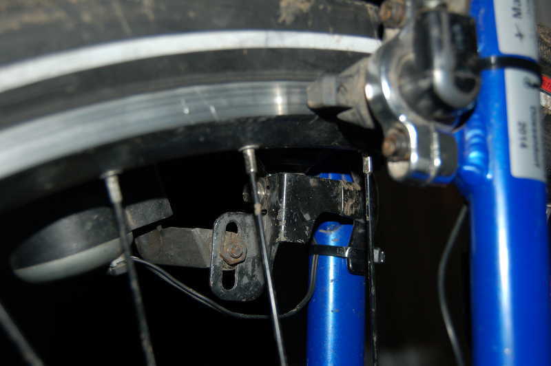

Hier nocheinmal durchs Rad hindurchfotografiert.
Und ja, ich weiss, dass ich das Befestigungsteil auf der falschen Seite benutze.
Grund hierfür ist, dass das sonst am Außenrahmen nochmal knapp 1cm absteht und da doch immer mal wieder das Hosenbein schleift…
Eigentlich soll diese Verlängerung auf den Rahmen drücken, durch die “falsche” Montage zieht es vom Rahmen weg, deshalb hab ich es mit Kabelbindern am Rahmen fixiert.
