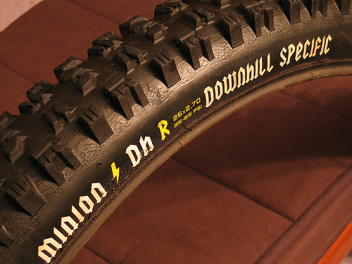

Den Maxxis Minion hab ich aufm Wheelset fürs grobe, in combi mit einem Maxxis Downhillschlauch. Hat schon ein paar Höhenkilometer ohne Platten überlebt.
