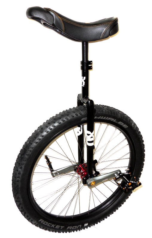

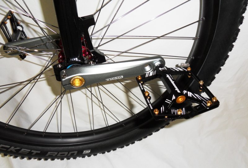

Leichtbau MUni 27.5" - 4.99kg
4.99 kg - MUni 27.5"
Bereifung: Schwalbe Rocket Ron 27.5 x 3.0
Nabe: Q Axle
Sattel: QX Eleven
